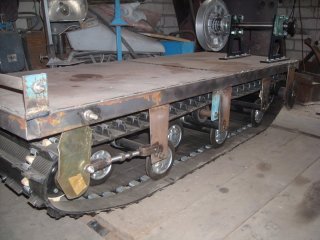

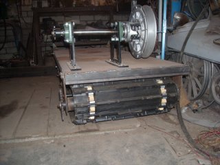

andrik-63
5 Июн 2019
мотосабака
как и обещал по электронке. скидываю свою мото собаку которою собираю.гусеница 500*2828,вариатор куплен сафари. касынки валов изготовлены. с железа 4мм ,жду критику.
