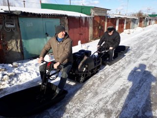

Мини Алабай с модулем толкач (сани) и со сцепкой-сиденьем с амортизатором.
Формула управления - 2*2. ))
Сани управления модуля ТТ, как я понял новые, очень толково сделаны. Понизу отштампованы 2 выступа в виде лыж и на них закреплены металлические коньки.
Прежде всего хотелось комфорта передвижения для двух человек (чтобы выхлоп и позёмка не летели в лицо заднему - пассажиру). Проконсультировались с Олегом, получили добро. Вопрос стоял по загруженности ходовой части в такой комплектации.
Реальность нашей эксплуатации превзошли ожидания. Второму члену экипажа очень комфортно и устойчиво. В стеснённых условиях на льду управление модулем ТТ вызывает некоторые сложности, когда задний человек начинает принимать участие (при помощи руля) в управлении, то развернуть конструкцию на 180 гр. можно практически на месте. Большой плюс и в возможности эксплуатации как толкачём, так и буксировщиком для любых условий и задач. Снег у нас сошёл, поэтому проходимость такой формулы проверить не удалось, но судя по нагруженности ходовки, она должна быть очень достойной.
Культура и качество изготовления на высочайшем уровне.
Спасибо Мастеру за его отношение к делу.

Формула управления - 2*2. )) ..
Компановка для малыша суровая ))
Так да, компактно в транспортировке и быстро при безболтовой сборке модуль ТТснежок к вариаторным Алабаям подошел !
Понравилось как собирается .главное что никаких ключей не надо
