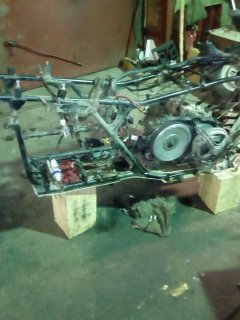

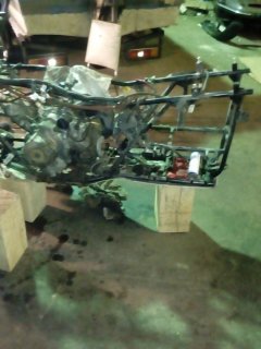

Всем привет! Значит начал свой проект "Дрова HISUN700H". Он 2010 года изготовлен на балтмоторс. Взял его у мужика за 80000 руб. Несколько лет он у него стоял без движения. Уже совершил три подхода. Сразу оговорюсь, что запланировал замену всего, что могу заменить. Сальники пыльники рулевые пальцы ступичные подшипники по итогу буду стараться ставить с японского АВТОпрома. как на проекте дрова у "Михалыча" Идея здравая! Так же сразу отмечу, что в процессе разборки обратил внимание на неплохое и даже смело могу сказать (плюю 3 раза) хорошее состоянии квадра. Итак, под замену:
1. ЦПГ в сборе.
2. ГБЦ в сборе.
3. Коленвал в сборе.
4. Сцепление в сборе.
5. Цепи обе, успокоитель, башмак.
6. Сальники ДВС и обоих редукторов.
7. Пыльники карданов.
8. все ступичные подшипники.
Что на данный момент сделано:
1. Снят пластик. (качество мне понравилось, а именно толстый и мягкий) И не только, короче голая рама и проводка.
2. полностью снята задняя подвеска (порадовала, подшипники все равно менять, хотя один без люфта, но хз.)
3. Амморты, новые. что ли, рабочие!
3. Сняты задние шрусы (новые. промытые и набитые смазкой черного цвета, пыльники новые. а вот колец стопорных нет! хе-хе)
4. Снят зад. редуктор (нового образца, внимание! есть и старого) Сальники не показывали течи. но под замену, все три. Залита девственная трансмиссионка (слил) Когда снял и положил на стол выяснилось что гайки на хвостовике нету! хе-хе.

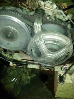

Очень рассчитываю на вашу помощь. так как. например снял черную крышку вариатора (там все красиво) и открутил четыре болта с черепахи (это херня с четырмя ногами, внизу в приложении, если удалось вставить) Попытался снять ее. а она ни с места уже и смотрел и то и се, может че не до выкрутил. Короче стоит колом, Вот и нужен совет ваш. Силу применять или квалификацию. Ответьте че нить, спасибо.

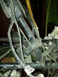

Всем привет! Седня опять ковырялся. Разобрал переднюю подвеску. Значит слева обе шаровые кирдык, правые ок! снял передний редуктор сальники под замену. Сегодня буду заказывать в москве сальники на редукторы. Разобрал руль (всю эл/проводку подписываю на малярный скотч и маркер) Значит выяснилось что вал руля погнут. сухарь пополам. низ рулевой колонки видно что самоваренный колхозно. Завтра буду вынимать
IMG_20191125_104120[1].jpg IMG_20191125_104132[1].jpg IMG_20191125_104141[1].jpg IMG_20191125_104156[1].jpg IMG_20191125_104210[1].jpg из подшипника колонку. Да, еще, снял рулевые наконечники, все целые.

Обратите внимание на погнутую рулевую колонку IMG_20191125_104259[1].jpg верный признак переворота. Первый косяк, который я пока обнаружил. Вчера вынул его. там еще больше: нижний вал колонки, который со шлицами видимо оторвался. Его по колхозному приварили или не его? приварили (фото выставлю) И сделали таким образом что подшипник поменять нельзя. Щас ищу б/у рулевую колонку. Остался только ДВС.
65 4tec
22 Мар 2012
2.884
1.624
Scandik V-800
Раму посмотри.Задняя часть у них отрывается.Сразу за мотором,верх и низ.

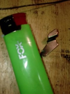

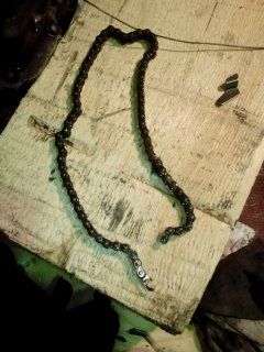

Привет всем! Вроде условно здоров)))) Пришла посылка из Китая. Пришло все, что заказывал, согласно накладной. Голова в сборе, распредвал, цилиндр в сборе, коленвал в сборе и сцепление с колоколом, ну и так, по мелочи, прокладки, сальники и т.д. Сегодня снял двиг, установил на стол, открутил крышку гены. В итоге: чепь на водяную и масляную помпы порвана, лежала внутри. Нижняя звездочка без повреждений, но! если ее пошатать не вверх-вниз, а туда -сюда она на имеет люфт 1-2 мм. И еще, за маховиком есть здоровенная звезда, чуть меньшего диаметра, чем маховик, ее крутит шестерня от стартера, она ходит по коленвалу 1-2 мм. Должно ли так? с шестернями? И еще вскрыл крышку магнето и возле порванной чепи нашел вот такую гнутую стальную штучку. Что это?

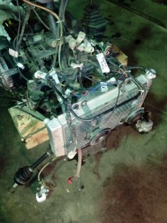

Вчера погрузил двигатель в свой террано и привез на шиномонтаж. Мне мальчишка за десять минут отвинтил обе гайки с вариаторов. Песня!!!)))) Осталось изготовить либо найти съемник на маховик, колхозно даже пытаться сымать не буду. Вот.

Железка наверно от механизма натяжения цепи.Схему надо смотреть.

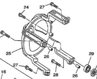

продолжил разбор, на данный момент: сцеплению хана, до металла. Колокол под замену, но не могу вытащить его из крышки! Что нужно сделать, кто подскажет? Может там какое то кольцо есть, на рисунке в каталоге вроде есть, но не понятно кольцо ли это фиксации подшипника или фиксации колокола, кто знает отпишитесь. Опять ездил на шиномонтаж открутил гайку сцепы, открутил 18 болтов с обоих сторон расколол двиг, при беглом осмотре вроде все ок (плюю три раза). До сиз пор не могу решить вопрос со снятием маховика, знакомый токарь занят пока(((( А, еще! стальная втулка 10х16 стоит 260 рублей штука, а 10х15.7 60 рублей штука. Хе-хе непонятно.

1. Колокол сцепления снимается только после снятия стопорного кольца. Вытаскивай сальник и под ним все увидишь.

6.По железке, которую ты нашел. Давно не крутил эти мотры, но вроде это ограничитель цепи маслонасоса. На 2 болта к картеру прикручивается.

6. таких железок там оказалось две! а часть стенки (не основная) картера ослабшей цепью привода маслопомпы съедено((((
