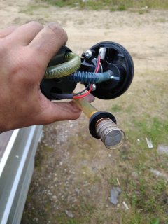

Занимался на днях промывкой бака, у меня, так-то с топливной не было проблем, тьфу три раза). Но что-то много кто жалуются на данную проблему, поэтому было неспокойно). Короче бак снимал зря). Грязи и воды обнаруженно не было на чулке чуть было, ну и попутно фильтрик в насосе поменял, он кстати в удовлетворительном состоянии был.

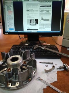

Начал обслуживать ведущий вариатор, разбираю, промеряю, все в допусках до сервисных показателей замены далеко, варик чуть побрякивает на холостых, придираюсь что-ли? IMG_20200826_102514.jpg
Иван51
17 Сен 2012
4.591
872
Нужно просто регулярно снимать продувать промывать, а так нужно тонны таскать целыми днями, чтобы с допусков расходники вариатора ушли... Если только ролики немного продавливаются...

Начал обслуживать ведущий вариатор, разбираю, промеряю, все в допусках до сервисных показателей замены далеко, варик чуть побрякивает на холостых, придираюсь что-ли? Посмотреть вложение 1426459
Тоже на хол. бобрякивал. Заменил рем.комплект - теперь норм. Ролики были немного подизношены. Пробег-10 тык. Можно было со старыми ездить- но так спокойней самому.
Durnev
17 Дек 2010
13.245
4.469
Ипеня
Бряк - это слайдеры с резиновыми кольцами. Их поменять, и все отлично будет. Но на самом деле - так, для перфекционистов...

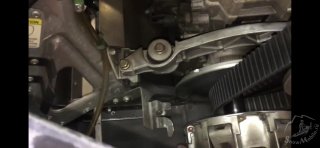

Все ДВС! Забрал снегоход с сервиса (с движком возились), обратил внимание, что сбоку перед КПП болтается трубочка, которая идет откуда сверху (какой-то дренаж наврено). Мастера видно неаккуратно проложили после ремонта. Как она должна быть правильно (штатно) проложена? Куда должна спускаться?

Если память неизменяет, это вентиляция бака и она должна проходить с другой стороны, со стороны вариаторов, вдоль воздухозабора, и спускаться к балке, и втыкаться в отверстие в балке. Сегодня буду в гараже гляну
Иван51
17 Сен 2012
4.591
872
Нашел видос снежика, сделал скриншоты, там где шланг спуститься должен
Иван51
17 Сен 2012
4.591
872
Глянул в гараже, вобщем на 600ке как на фото, шланг идет в балку, и крепится клипсами и хомутиками, а на 900ке шланг просто вкинут за мотором, по середине вниз, под мотор, и клипс хомутиков, там где на 600ке нету, видимо так с завода

Нееее, что-то не то. Шланг про который я спрашиваю, не дотягивается до балки передней, слишком короткий. В балку у меня входит шланг вентиляции с расширительного бачка. Какие еще версии?
