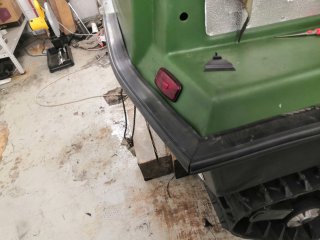

Ох и насобираешь ты на ее в хорошем месеве!
))) У нас нет месива особо))) Болот нет, травы нет особо, камни, глина, чистая вода, уклоны. Так что всё применительно к местности, всё нормуль. Да и не думаю что намотает, гладкая нержавейка, с неё всё слетает как правило. А было бы травы много, сделал бы передний угол острым, как крыло, а задний так и оставил бы прямым. И всё. У меня 15 см окно получается, всё насквозь.

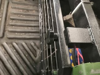

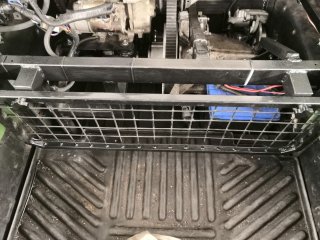

Сделал адекватное крепление нижней защитной решётки. Два барашка и она в руках. И никаких дебильный петель к полу)))

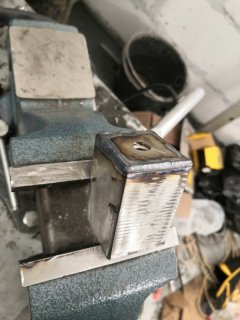

И так же буду крепить задную скамейку, два угла к этим же барашкам и скамейка крепко закреплена. Барашки нержавейка М8, гайки длинные нержавейка прихвачены изнутри квадратного профиля на последнем фото.

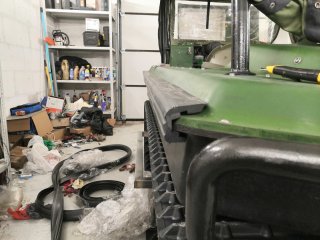

Сегодня пришёл брус от фирмы, подходит хорошо в общем (где то сильно внатяг, где то прослаблен, корпус отлит неровно, везде разная толщина кромок). Но цена приятная))) качество хорошее, мягкий, пахнет резиной настоящей.
