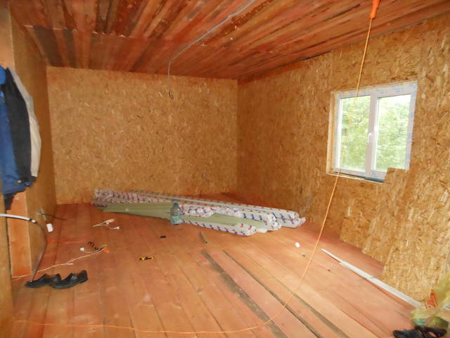

Но как позже выяснилось что рыбалка мне эта вышла боком...... после запуска системы отопления (конец 2013г) на улице -5 градусов, а в доме 0!
Всплыли косяки строителей каркаса, а именно
- В полу были лаги внахлест, дом 8х8, лаги 6ти метровые, пока сырые щелей не было, как высохли чуть не по сантиметру. Соответственно дуло как из открытого окна.
- Примерно та-же ситуация была с окнами и торцами
- Расстояния между лагами и стойками вместо положенных 59 см. были 60,61см. И соответственно утеплитель 61см вставал не в распорку, пришлось мне ВЕСЬ дом (обшивку ГКЛ, ОСП, пленки, полы) разбирать, пенить щели, утеплитель разрезать 610*1000 как 610*630 например. (это к вопросу зачем смотреть видео, чтобы знать все нюансы). И да..... те кто будут писать "слыщ аффтар!!! йа же говорил шта каркас отстой" наверное не в курсе что устройство лаг в брусовом доме, из кругляка или газобетона аналогичны, т.е. это не дефект именно каркасного дома, а вина не квалифицированных строителей.

Следующим по плану шла обшивка ОСП и монтаж перегородок, мучался я особенно с листовым бензопилой, потом лобзиком, и только когда купил дисковую пилу понял что лобзик и бензопила в этом деле инструмент садомазохиста. ОСП кстати стыковать не обязательно на стойках, можно и между, просто полосой из того же ОСП соединять саморезами. Перегородки в новом доме делаю сразу, по умным книжкам и забугорным технологиям, так гораздо жестче конструкция, силовой каркас дома. ОСП покупали ИСКЛЮЧИТЕЛЬНО по акциям, был такой магазин "Метрика", жаль закрылся, т.е. в Стройбате, Меге например листы были по 650. А в Метрике акция 350 Руб за лист. И так почти со всеми материалами ГКЛ, ламинат, обои итд. Жаль на доске не сэкономить, купил один единственный раз доску 3го сорта на подшив черного пола межэтажного перекрытия, я ПРОКЛЯЛ ВСЕ. Строгать от обзола да еще в таком количестве..... Разница тогда была вроде 5800 за куб чистой, 4000 обзольной, но учитывая что 30% такой доски выкидывается, она еще и дороже. Мораль - всегда берите доску первого сорта.
