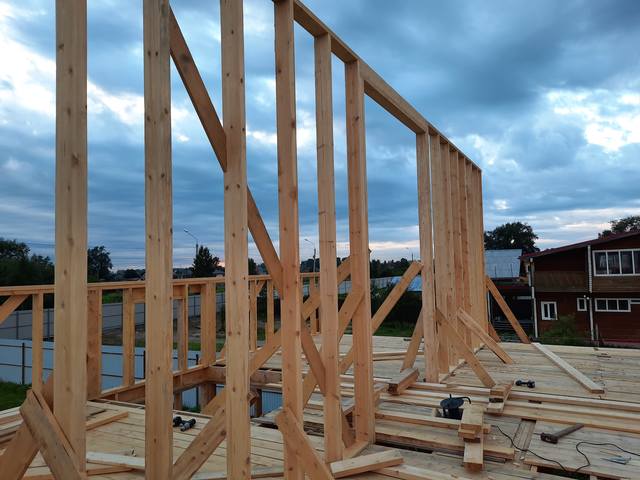

Сборка стен второго этажа на которые устанавливается стропильная система кровли, первый этап на котором мне понадобилась помощь друга.
Друг тоже форумчанин сноумобаил.
3.50 - 4.20

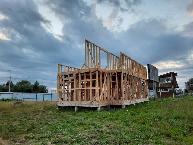

Фото стен второго этажа.
