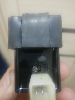

Ближний свет и подогрев ручек я так и не поборол, ночью не катаю вроде как не к спеху. Но реле соответствующее поменял, не помогло, хотя если без реле провода в колодке перемкнуть то свет горит. Сегодня смотрю новое реле тоже вздулось (через компаудную заливку) в том же месте что и первое реле. Света нет, подогрева нет. Понимаю, что надо прозванивать, но не особо дружу с этим делом. Может кто встречался с такой проблемой?

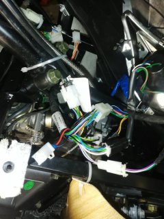

Роман ищи у тебя скорее всего где то коротыш. Провода протерлись и коротят. Не может реле сгорать просто так. Могу расписать пошагово с фото. Благо сейчас снежик разобран.
bpprkem
29 Дек 2019
1.302
327
Кемерово
Все разобрал, просмотрел. Не пойму. Если не затруднит. Хочу извиниться, у нас второй час ночи, завтра на службу. Я спать:)
Посмотри провода насчет касания движущихся частей(в том числе и из-за вибрации). Недавно выкладывал свой случай, когда карбюратором перетерло
bpprkem
29 Дек 2019
1.302
327
Кемерово
Фильтр карба вроде провод стартера перетирает, тоже заметил, подлоджил прокладку. Вроде больше нигде, все остальное работает.

Leon-59
10 Янв 2020
Разная
Кусок компаудной заливки отщелкнулся и оттуда выдавило внутренности. Чот не уверен по наличию у хиллера, завтра поеду. Никаких опознавательных знаков на нем нет.
Как решили проблему? Так же кусок из этого рыле выдавило, свет и подогрев не работает.

Кемерово
Не решил. Поменял реле, свет и подогрев не заработал, и через пару поездок и на втором реле выдавило внутренности.
