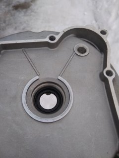

В общем заменили мне сальник за генератором. Сам ни стал делать, время нужно больше потратить, тем более никогда этого ни делал. Было бы лето, скорее всего не спеша и заменил бы, изучив тему. Отвез сегодня к дилеру к 9.30 и забрал в 14.00. Заодно поменяли масло и фильтр. За все отдал 3т.р. В принципе доволен, за исключением пару моментов. Во-первых, масло залили газпромнефть 5w40 premium. Во-вторых, когда проверил уровень, это надо быть еще тем профессионалом, чтобы залить ровно по заливной горловине(откачал 350мл). В-третьих, если бы перелива не было и не заметил, так как на щупе вроде нечего, но когда слил в ёмкость эти 350мл, оно чёрное, как отработка. Даже в инете посмотрел, такого цвета у нового нет. Поэтому, чего-то сомневаюсь, что мне залили. Может залить нормальное?
Хоть дилер и показывал 4 или 5л канистру, откуда наливали. Фильтр, ровно такой как и был, но новый точно. Старый сальник, выглядит вот так...
Скорее всего масло откачали не полностью! Сливную пробку открутить поленились (типа так сойдет). Остались те самые 350 гр! Новое масло залили сколько положено по объему, вот и получилось доверху, обратно откачивать не стали - так отдали! Новое масло смешалось со старым и почернело!
Сливную пробку, точно откручивали. Там, изначально метка стоит. Когда я менял, чуть дальше закрутилась, относительно нее. А сейчас, еще больше.
Я решил, проверить масло, капнув на бумагу и в зависимости от результата, определить, как в интернете пишут. Правда, пока этим не занимался:D
А вообще, да как вариант, могло и смешаться.... Хотя, если сальник меняли, то снимали наверное, название детали не знаю, боковину, которая через прокладку к двигателю крепится?!
При замене сальника, крышка не снимается, на большинстве снежей, по крайней мере, так. Блин! Хотя х.з. как у вас там!:blink: Я думал речь про сальник за вариком...
Меняется только при снятой крышке, ибо вставляется из нутри...

В общем заменили мне сальник за генератором. Сам ни стал делать, время нужно больше потратить, тем более никогда этого ни делал. Было бы лето, скорее всего не спеша и заменил бы, изучив тему. Отвез сегодня к дилеру к 9.30 и забрал в 14.00. Заодно поменяли масло и фильтр. За все отдал 3т.р. В принципе доволен, за исключением пару моментов. Во-первых, масло залили газпромнефть 5w40 premium. Во-вторых, когда проверил уровень, это надо быть еще тем профессионалом, чтобы залить ровно по заливной горловине(откачал 350мл). В-третьих, если бы перелива не было и не заметил, так как на щупе вроде нечего, но когда слил в ёмкость эти 350мл, оно чёрное, как отработка. Даже в инете посмотрел, такого цвета у нового нет. Поэтому, чего-то сомневаюсь, что мне залили. Может залить нормальное? Посмотреть вложение 1400940 Хоть дилер и показывал 4 или 5л канистру, откуда наливали. Фильтр, ровно такой как и был, но новый точно. Старый сальник, выглядит вот так...
А что с сальником, порван? Залей что-то получше. Газпрому доверия что-то нет.
