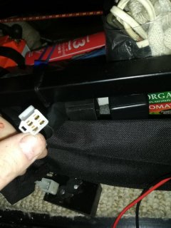

Да кстати перед тем как реле света и подогрева ручек накрылось вот такая неисправность была, во вложении. Что делать то?
Скорее всего, проблема с генератором - выдает нужное напряжение только на больших оборотах. Из-за этого реле 24 постоянно то включается, то выключается.
У меня при сгоревшем предохранителе моргал свет. Происходило это из-за того, что напряжение на снегоходе должно выравниваться аккумулятором, а если предохранитель сгорел, то этого не происходит. Из-за этого реле 24 постоянно трещало(даже слышно было треск). Это я не к тому, что предохранитель надо проверить, а к тому, что реле24 может выходить из строя из-за частого включения-выключения

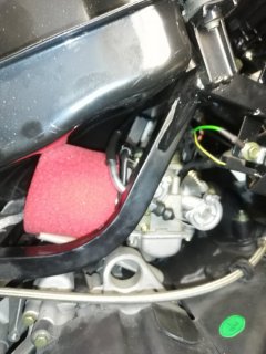

Фильтр карба вроде провод стартера перетирает, тоже заметил, подлоджил прокладку. Вроде больше нигде, все остальное работает.
Я закрепил карбюратор жестко к двигателю. Что было под рукой, то и прилепил. За лето сделаю что-то понадежней и симпатичней

Работа реле 24
красный провод выход 12V на потребителя то есть свет и нагрев.
зелёный минус
желтый подходит с фазы генератора то есть если идет зарядка дает нам сигнал для включения реле.
ну и последний провод черный плюс с замка зажигания.
Проверяем плюс на черном должен при включении зажигания. Перемыкаем черный и красный если потребители заработали значит виновник или реле или копаем дальше. Проверяем минус на зеленом проводе (возможен обрыв и реле работать не будет). Ну и при заведённом двигателе на желтом проводе должен быть плюс.
Вроде всё разжевал :Blind:
Спасибо за разъяснение, добрался наконец то до прозвонки, победил полтергейст. Все звонится как и написано, перемычка действует, а реле не работает. Посмотрел в колодке два контакта подогнуты сильнее чем два другие, поправил шилом, воткнул (думал уже нерабочее, вздувшееся реле24), завел и вуаля ближний и дальний свет появился (подогрев ручек наверное тоже, не стал ждать, больно выхлоп вонючий у нас (а как у остальных кстати?). А вздулся наверное от плохого контакта. Эх к субботе - 20 обещают, покатаем! Всем спасибо.
