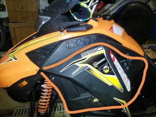

Такс, напряму то поставил. Но подумал, вольтметр то будет высаживать. на отключение вольтметра постаил кнопочку. Вот так получилось.
Лучше через кнопочку, чем спалить чего-нибудь, подсоеденив от штатной проводки.
А я вообще акб, отключаю постоянно. Завтра, массу буду ставить.
А ты как теперь боковину снимать будешь? Или через разъём, подключил?

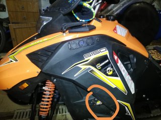

Роман! А чего, у тебя за штука прикручена, ниже середины боковой панели?
Поставил не на боковину, боковина снимается отдельно. Это чуть выше на обшивку капота, на разъемах если что сдернуть тоже недолго.
Это, чтоли? Крепление, под отвертку, чтобы не поднимать сидуху если нужно открутить боковину. Сегодня катал, снег шел тросик газа обмерз и не сбрасывал. Воспользовался чекой даже, пристегнул к куртке. Останавливался, скидывал боковину, шапку вязанную старую надел на карб, помогло.
