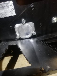

Васушил подшипник феном, набил немного смазки, и алюминивым скотчем сверху. Думал временно, но пока оставлю - быстро, без откручивания болтов, без вырезания пластины (не было под рукой ничего), бесплатно практически.
А я из резины вырезал и на клей момент приклеил. Если что оторвать несложно, а сам не оторвется...

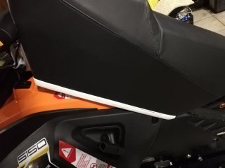

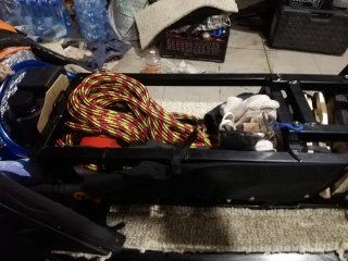

Да вроде ничего багажник, вроде все вошло (прилип тут намедни рассказывал, заглох в лесу и никак, оказывается бензофильтр от авто ставить не нужно, он на б.насос рассчитан, пока в бак не дунул не завелся, на заметку). Поэтому положил под сиденье: алюминиевую кружку, в нее пачку роллтона, пару куриных кубиков, спички, зажигалку, щепки сухие, сначала топорик, потом убрал т.к. нашел в гараж мачете с пилой (легче вес), носки теплые, рукавицы, веревку Д10-метров 10, инструмент (пассатижи, оставил штатную отвертку только биту большую добавил бока скидывать, индикатор-прозвонку, кусок проволки алюминиевой в изоляции надо стальной силовой еще малость, и самое тяжелое ключ накидной 17-19, съем крышки и натяжка цепи (чем заменить полегче головки закинуть?) литр бензина (от масла канистрочка осталась) больше метра шланг силиконовый (в трубчатый каркас засунул, чтобы место не пропадало) моторный отсек отгородил пенофолом, на полик тоннеля ковролин старый вырезал приклеил (снег сейчас не набивается под сидушку), на низ сидушки самоклеющуся бордюрную ленту от ванны, а то тоже начало обдирать.
Вроде много написал, но все влезло, весит немного место осталось, покритикуйте? Да еще пластины крепления эл.блоков где коммутатор вниз подогнул для удобства, посвободней стало, переносить пока не стал.

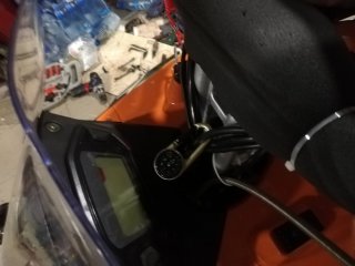

Еще катал седня мелких на ватрушке, веревку просто примотал на крюк-фаркоп, через час перетерло об острый край фиксатора, сделал через карабин, противно стучит метал-металл, надел на крюк шланг предварительно нагрев, лучше стало (фото нет, если надо сделаю), и компас еще повесил на руль.
