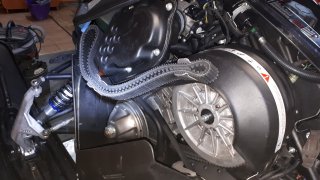

Нашел место для запасного ремня, крепления от ямахи, сразу скажу масло с воздушного фильтра не попадает на него.
А в кофр положить, никак? Шучу шучу. Кстати рекомендую добавить в ЗИп болт длинной 100 диаметром 8 мм его в комплекте нет, и заменить ремень без него ОЧЕнь сложно!
Igor_Ryazan
25 Сен 2016
1.223
225
Рязань
И погнуть его буквой Г для вращения пальцами. И лучше взять по длиннее. А ремень я просто за вариатор засунул ближе к ноге. Он там достаточно плотно и ничего мудрить не надо.

Да болт я положил, без него ремень замучаешься менять.

а куда его вкручивать на цв тех?
чёт не припомню там отверстий с резьбой

без всяких бубнов ремень свободно менялся
возможно из за того , что на викингах места много

хоть убей не помню :D
смысл понятен , как на брп да на гепарде
у меня есть даже самопальная приблуда для этих целей

Винт или болт для расширения тарелок ведомого и замены ремня длиной 80 мм, диаметр 6мм,лучше примотать изолентой к ремню вариатора.

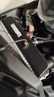

Установил датчик температуры на передний радиатор. Вентилятор включается при 88 градусов и отключается при температуре 76 град. Хотя на датчике включения указано температура включения 96 град. Цифровое табло установил между панелью приборов и лобовым стеклом на двухсторонний скотч, фото к сожалению не сделал. Но позже сделаю и выложу. По идее можно было установить в проток подводящего патрубка, но изготовить из алюминия не успел и не смог, т.к. необходима трубка толстой стенкой диаметром 26 мм. Поставил датчик в технологическое отверстие
