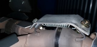

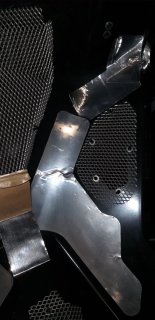

Здравствуйте. Сегодня после ночного снегопада запряг Динго и "бразды пушистые взрывая, летит кибитка удалая, в поля, на поиск снега, а его сдуло :angry: Голая пашня, озимые торчат из подо льда, тетерева пытаются на жниве закопаться. Вместо путешествия на самом лучшем ( на моей улице:D) снегоходе по самой лучшей стране в мире - в гараж, на ощупывание и на облизывание Витязя.
Виктор ортопед писал " Пластик тоже расходник, поплыл справа сверху...", на этом же месте и на моем поплыл, но было летом и по моей вине прижал локтем на горячем двс при открытой боковине. Выпрямил феном и забыл, а сейчас вспомнил руки то чешутся от безделья:)
На стык трубы поставил доп экран, вырезанный из алюминия тройки, скотчем для ремонта глушителей обклеил панели внутри, шланг замотал, короче, все на фото. На все - два часа и сто рублей.
Снега нет и нет проблем - ничего не ломается, не изнашивается, не отваливается, не глючит и не перегорает, да и деньги копятся:up: Желаю всем нам оптимизма:handshake2:

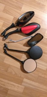

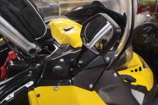

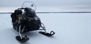

Зеркало установил от Явы, пока одно, обзор хороший и не рябит.
Обул Витязя в новые башмаки для посещения сервисного центра, на лыжах в Газель не входит.
На багажной платформе коврик резиновый, предохраняет кофр от намокания и примерзания.

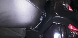

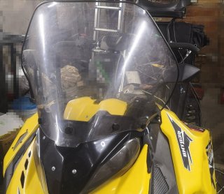

Под ветровик подклеил резиновый уплотнитель, стекло не трется об панель и вибрация меньше.
Возможно пригодится кому нибудь когда нибудь:handshake2:

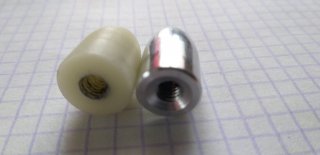

Коллега не так давно огорчился потерей одного из 4 фиксаторов облицовки, думаю "надо посадить на фиксатор", а одного уже нет:angry:. Заказал капроновые, под конус от 13мм до 15мм, лучше штатных держат
, рекомендую.

Здравствуйте. Пока катал на Варягах стекло устраивало совершенно, шапка ВМФ, очки и балаклава в мороз до 25 были достаточной защитой. Витязевский ветровик разочаровал сильно:( Заказал высокое на Полиуретан, "потеет" в пухляке и "слепну" сразу. Решил попробовать каску с подогревом визора и кстати акция у дилера. Взял два за 13000 в сумме.
Ребята, это совсем другая жизнь:Bravo: Качу себе тихонечко, комфортно, почти бесшумно, а на спидометре 60, при моей обычной крейсерской 45, зона комфорта увеличилась весьма и очень. Подключился напрямую к АКБ через доп предохранитель на 15а, провод над баком в резиновом шланге, тюльпан в подсумок на руле. Короче говоря, всем кто еще не определился очень рекомендую,:) особенно шлем модуляр, и какое стекло поставил производитель будет вам совершенно "Фиолетово":handshake2: Шапка, балаклава и очки в кофре, на всякий случай:smartass: 20201225_201036.jpg 20201225_191637.jpg 20201225_191544.jpg IMG-20201223-WA0007.jpg

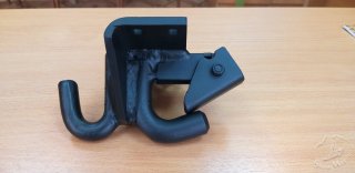

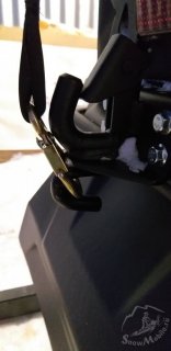

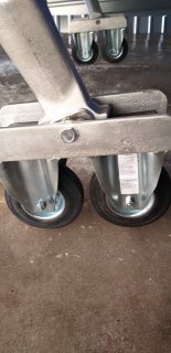

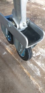

Кстати о домкрате. Для обслуживания подвески сделал два приспособления на основе домкрата Волги. Фото одного есть, а второй просто к листу 50 на 50 3мм приварен с краю. Может кому пригодится, лет десять пользуюсь, дешево и сердито.
Волга и Витязь как бы одного бизнес - класса, а вот домкрат под Витязем винтом закрутило однако :D, пришлось сделать крепче и более универсальный. Немного доработал и фаркоп, когда выдирают из оврага в два снегохода стропу посередке рвали о запорную скобу сцепки, да и саму скобу набекрень выворачивало. Месяц пользуюсь, дешево и сердито:super: 20210217_170058.jpg 20210217_165949.jpg 20210209_141626.jpg

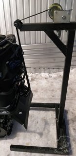

Вроде ещё стропой поднимают. Такой же делают из профиля и поднимают стропой с трещоткой. Или не поднимет?
ortoped
24 Мар 2011
856
473
Кировская обл.
Тяжело, неудобно для Витязя. У меня чуть доработан ручная лебедка рычажная с складным штоком, универсально и для подьема и вытягивания.
