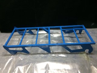

Решил за лето немного модернизировать букс. Внести в конструкцию переднюю ручку, изменить форму капота и сделать его открывающимся, вместо пнд застилать раму листом железа 1,5мм, сделать передний отбойник снега. Сварил несколько рам, но вот из за листа рама получается очень тяжелая. Прочность ее и с пнд была достаточная. Теперь сижу ломаю голову, наверное вернусь опять к пнд. Большой вес рамы не благоприятно скажется на проходимости, комфорте руления.
У пнд ряд преимуществ: легкий, не нужно красить и застилать ковриком чтоб не обдиралась краска ящиками и поклажей.
Недостатки: нужно в месте крепления подмоторной плиты ставить дистанционные шайбы, чтоб при затяжке не сжимался пластик.

Многие потенциальные покупатели считают, что лист стали приваренный к раме сделает ее прочнее. А без листа она сломается. Это не так. Рама сваренная из профтрубы со стенкой 2мм, да с приваренными по бокам пластинами очень хорошо держит нагрузку. За зиму не одной поломки, кроме сгоревшей катушки освещения.

По этому хотелось бы услышать мнения, что же все таки оставить?

ИМХО, ПНД . метал еще и дребезжит .

К металлу наледь как супер клей в мороз примерзает. На моём буксе лист железа 1 мм если не тоньше. По прихваткам сварки в некоторых местах отпал и действительно дребежит ,на холостых оборотах двигателя особенно. Планировал с внутренней стороны пнд 2 мм прикрепить либо феном приплавить к металлу. Либо из подкрылок автомобильных.
У колеги фанера с завода установлена,причём снутри рамы,а не снаружи как на моём. Проблем не было за пол сезона.
Как вариант можно для эксперименту на раму дюралюминий 1,5 мм ( из которого советские лодки изготавливали)прикрепить,приклепать,прикрутить саморезами,а повер него заполимерить со стороны гуски.
