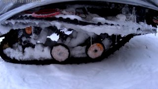

- мне больше неприятностей доставляла наледь и обмерзание склизов, когда, из-за обледенения склизов, гусянка натягивается яйцом, движок работает на пределе мощности, чтоб ее провернуть и начинает греться до детонации и калильного зажигания.
Предполагаете, что в SF эта проблема решена?

- я ничего не могу предполагать, пока сам не покатаюсь в разных условиях. Но вот что я намерен сделать первостепенно, так это поменять соотношение ведущей и ведомой звездочки на грузовой вариант для некоторой разгрузки вариатора и движка. Мне скорость не так важна, а езжу всегда с халяв... эээ... с напарниками :D, а они начинают выпадать из саней уже на 25-30 км\час :D

:handshake2: Вот только из за этого я переделал конструкцию задней подвески и теперь спокойно стал ездить по наледи и гусеница перестала становиться яйцом и я всегда добирался до дома :D
