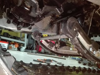

Вот у меня точно так же стоит, копия, только на натяжном балансире 3 катка, хочу установить 4 катка и везде установить рысевские
Подшипники я поменял в телеге 8 шт. фирма NSK.Предварительно набив смазкой.Сделан подлом пятки. Гусянка стоит Кобра с грунтозацепом 46 мм. Стропы на фото выше из пожарного рукава.В отличие от родных три сезона ходят.С такой гусянкой быстро наепнул ремень.Дал по пухляку более 100 км.Нагрузка на ремень увеличилась вот он и пополам.Слегка он был поврежден, но еще бы ходил. Учатся на собственных ошибках. Колпачки резиновые с задних катков теряю постоянно, вырезал из крышек капроновых заглушки и вставил.
У меня все точно как у вас, пятка задрана, но правда гуся родная стоит, ремень поставил Гейтс усиленный, пока ходит и груз таскал и по целику шёл, обкатал по правилам вроде пока отлично себя показывает..Стропы кстати у меня стоят от ручной лебедки тоже материал похожий на ваш, тоже ходят отлично!
Как вам с зацепом 46?? Ощущения какие?Лучше идёт ?
Идет лучше, ток копать теперь больше :)). Дважды засаживал, снег крупа по пояс. Лезу туда куда раньше и не думал.Пока однозначно не могу сказать. По ровной дороге как на брусчатке. По проходимости высокие сугробы легко на малом газу переваливает. По пухляку пока не приноровился ток на полном газу. Короче пока затрудняюсь, тестирую.В слузе проходил понравилось, гребет эту кашу хорошо.

Вот наглядно, это от рыси катки нижние..
. Я их все менял, но у меня они где то 500-1000 км отходили, после чего резина отслаивается
Задние, т.е. натяжные колесики ставим Тайговские пластиковые, у них диаметр немного больше Рысевских и пошире. Маленькие колесики у меня стоят Рысевские уже примерно 15000 км. резина не лопает только подшипник 304 приходится почти каждый год менять.
