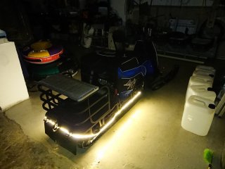

Всем привет!
Пришлось даже зарегистрироваться, чтоб написать.
В общем, мухтар-15 2018 модельного года. Выносит мозг второй год.
В местной теме отпишусь - утечка тока присутствует. Убил этим уже один гелевый аккум.
Соответственно, вопрос - какой разрыватель цепи можно поставить на аккумулятор для долгих стоянок?
Чтоб удобно и надёжно было? Есть у кого готовые решения?
Из улучшайзинга в электрике сделал диодную подсветку по периметру. Влагостойкая лента на 12В 9.8Вт\м. Ушло три метра.
Несколько поездок вполне нормально перенесла. Подключил к пустой фишке в моторном отсеке.
Моторас у меня больше для развлечений - катаю детей, друзей.
Дэн Соликамск
5 Янв 2018
2.420
685
Пермский край,г. Соликамск
Денис Владимирович
Привет! А по реке не ездишь на нем?
Как у нас по наледи гонять так намерзнет на подсветку и оторвется вместе со льдом...
А так классно смотрится,я на скутер в 2011 году два метра такой ленты зелёного цвета по низу боков зафигачил! При езде аж тротуары освещались и водители встречных Аято иногда шарахались. ДПС мне претензий за это не предьявляли когда останавливали!
anathema
21 Янв 2019
106
Мухтар 15 (2018)
На реке у меня лёд, а сверху снег.
Наледи пока не заметил, но обметать приходится осторожней.
Ночью как сверчок езжу, дети в восторге!
Освещает вокруг на пару метров точно. :)
