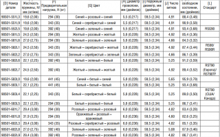

astanin
7 Май 2014
Оренбург
Тайга ст500д 2002, Yamaha Nitra XTX 2011 рысь
как определить жесткость этих пружин может есть таблица
