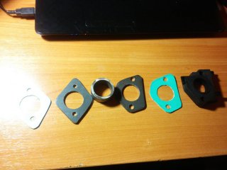

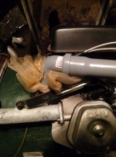

прикупил карб кейхин думаю как воздухан приспособить и какой
Если речь идет о фильтре, то у меня его как такового нет. От карба труба водопроводная, а на конце трубы кусок ткани. Органза кажись называется.

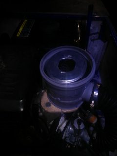

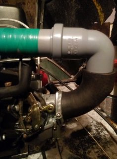

поставил карб,сегодня установил воздухан из водопроводного переходника на 110 с боку 2 выхода на50,переход пыльник от вилки (мото).В нутрь вставил родной воздухан (без бумаги),толку от него конечно мало,потом вставлю сетку а может и оставлю посмотрю как будет работать

Хуя се конструеция:D:Bravo:. Норм.

Я по поводу фильтра шибко мудрить не стал по двум причинам. Первоя это по тому, что в четырех тактном движке система подачи воздуха и выхлоп не сильно влияют на работу (в сравнении с 2-ух тактным).
А вторая это совет знакомого. Он занимается ремонтом, обслуживанием и небольшим тюнингом импортной техники. Как то раз я к нему приехал, а у него два котейки стоят по 1.5 мульена стоимость каждого, и он все дыры и вместо фильтров органзу натягивал. Вот и мне рекомендовал ее использовал.

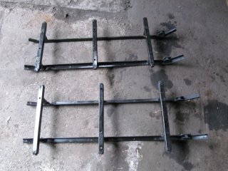

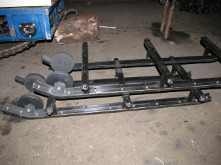

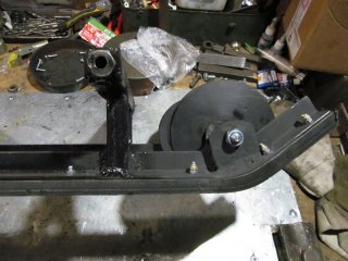

решил поставить своего бусика на склизы, колёса. IMG_0142-min (1).JPG из капролоктана на 120 подшипник 304,склиз 25 уголок

вес одной тележки 4,2кг,а вес склиза с накладками и роликами 7,6кг

Ну тогда нормально.

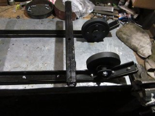

сегодня всё собрал

Ох не загнуло бы эти уголки в бараний рог:no:. Тяжелая техника ведь. А тут ещё консоль впереди нехилая, укосина так и просится. Посмотрим, что эксплуатация покажет.

хотел приварить укосину ,но пока не стал.уголок 4-ка жесткость вроде хорошая.Да и крепления под ролики стоят как укосины.

Николай, у тебя выходит подвеска жесткая? Без пружин совсем?

Вся эта городьба с пружинами только ухудшает самоочистку гусеницы, её натяжку и увеличивает вес всего гусеничного блока. Я, например, пришел к выводу, что лучше подпружинить сиденье, что и сделал на своих толкачах (Гаджет и Гаджет-2). Поверьте, никакого дискомфорта при езде по дороге и буранке вообще не испытываю. Применял обычный велосипедный амортизатор стоимостью около 300 руб. Он имеет регулировку жесткости и переставляется по отверстиям, что позволяет дополнительно регулировать жесткость и немного изменять высоту посадки.

Полностью согласен с Игорем,лишние приблуды -это лишний вес,чем проще тем надёжней.

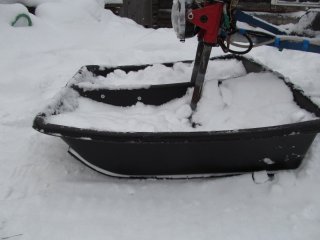

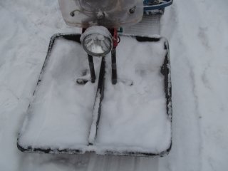

поставил вперёд широкое корыто,сделал спайку из 2х маленьких,подрезы поставил из 15 уголка.На твердом вроде рулит,залез в пухляк управляемость плохая,толи корыто коротко или подрезы ставить больше,начну пока с подрезов.Поставлю 25 уголок.

Все верно. Подрезы больше надо. Только не 25, а 40. Тогда норм будет.

ТОГДА ЗАГЛУШИ , ИЛИ НА 20 ДЫРОЧКУ, И ВСАС И ВЫХЛОП ДУШАТ ДВИГАТЕЛЬ, ПРОДУВКА ХУЖЕ И СООТВЕТСТВЕННО ПОТЕРЯ МОЩНОСТИ, На сколькоя понимаю после 30 лет ремрнтов двс, с 12 лет имел технику, бензомоторную, Стараешься шлифануть всас , чтоб не было завихрений, клапана тарелки тоньше, И при не полной продувке греется больше
