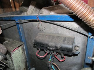

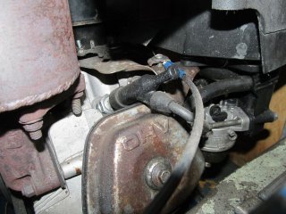

К карбюратору крепится к стандартному креплению,идет вдоль короба,а на дышле приклепал полоски(проводку радио или телефона раньше так крепили) и ими крепится вся проводка и тросики на дышле.Удобно снимать и ставить.

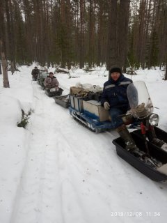

Немного обкатал новый движок и в работу.20 Лошадей -это конечно сила,движок работает ровно,тяга бешеная. 2-3х человек в корытах даже не чувствует.искатал порядка 120литров бензина,спидометра нет.

Ну что,подведу итог уходящего года.Букс с новым движком очень нравиться,гуски тоже новые.То что вес большой,около 190кг без толкача,дак это единственный минус,зато скорость с грузом(именно с грузом),тяга,а самое главное -устойчивость,ездил по делянкам,болотам букс идёт ровно никаких намёков на заваливание нет.За 1,5 месяца искатал около 160л бенза.Вообщем соответствует всем моим запросам.Поздравляю всех форумчан с НОВЫМ ГОДОМ, бусть сбудутся все ваши мечты и хотелки.Ну а уменя двойной праздник Н.Г и днюха,так что упаду в синюю ямку на пару дней.Всем добра!!!!

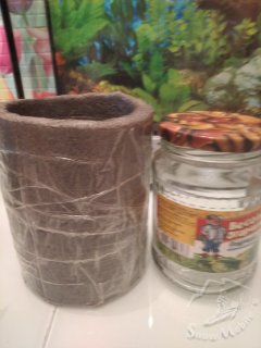

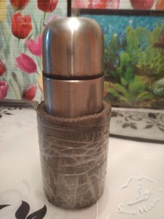

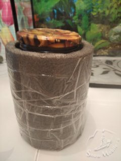

Всем добра! Приближается сезон охот и рыбалок по снегу. Хочу поделится кое какими приблудами, которыми пользуюсь для перевозки стеклянных банок ,а также термоса, Сделано из утеплителя п.труб ,дно тоже есть ,может кто пользует ,а может кому пригодится.Есть тубус побольше ,в мороз вожу в нём картошку.
