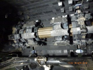

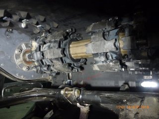

И еще из доделок приходится ставить еще 2 приводные шестерни на приводной вал,убрав центральные зацепы на них,
для большего зацепления за внутренние не используемые бабышки гусянки.чтобы не проскакивала под нагрузкой.

на фотке видно у меня не шестигранник,а толстый полый вал ,кузов новый же.

кот 1100-т. 174д,, BRP АРМЕЕЦ 1100-т, квадр Полярис 800,6*6 биг-босс
внутренние доп шестерни поставил,чтобы больше зацепление было за этот ряд бобышек (пометил на фото)
,вот бы у нее(гусянки) было бы 8 рядов бобышек как на викинге,было бы еще лучше

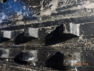

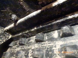

парни у кого какие мысли есть?
вот поставил новую гусеницу,после первой поездки 200км на ней такая хрень появилась на одной дорожке.сильно непридал значения.
после поездки второй раз 300км появилась еще на 2х дорожках.
несколько раз гуска проскакивала ,когда снежик не нагружен.(имею в виду мало на нем веса).
когда нагружен и еще с телегой,вообще не проскакивает,под любой нагрузкой.
А не сказывается ли дополнительная шестерня,до этого то я так понимаю все было нормально????
Видиться мне,что тупо нагрузка на них окуенная,гусля новая,не сдубевшая,да у тебя еще и 60я лента,мощи много,сцепуха хорошая,вся нагрузка на цевку,ну как говориться,слабое место должно быть,вот оно и вылезло,пока у тебя был зацеп за окна,нагрузка частично лежала на стержнях,в случае большой нагрузки,она простреливала,ну вот ты добился,жесткого мож сказать зацепа.результат виден.звезда жестче,цевка мягче,вот ее и срезает и сминает
Андрейка_1
2 Дек 2013
3.671
77
р Алтай Горно-Алтайск
не пойму твоей мысли.
я же родные шестерни оставил полносью и зацеп за окна тоже остался я просто добавил еще, чтобы зацепление чуть увеличилось,
получилось в общем на 2 ряда шишечек и всего то. выше на фотках глянь,-где вал сфотографирован.
наоборот на мой взгляд нагрузка должна распределиться равномернее.а гусянка стояла точно такая же,с таким же грунтозацепом.
а шышечки не стачивает ,а просто заминает.(гуску правда поставщик мне без особых вопросов поменял на новую-по гарантии),но до решения проблемы хочется докопаться.
Dima76
13 Дек 2015
7.244
1.308
самарская
андрюха привет.да чет за прямой зацеп я проеб.но по фото явно,следы сминания от нагрузки.возможно,что гусля была свежая и резина не доварилась,что возможно.чисто как вариант,делай на новой чуть послабже ее и покатай ее км 500 без пиз-ов.возможно она и тянулась и играла так,что и смяло накер все.в любом случае,цевки,слабое место.видно,что их пыталась звезда срезать,что на них лежала нагрузка.если учесть ,что на цевке точка упора зуба,сместилась,а она сместилась(по фото) относительно оси стержня(где прямой зацеп),значит так под нагрузкой полотно смещаеться,растягиваеться,возможно и стержни так изгибаються,что все на цевки.
