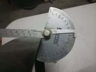

Дак а я что сделал? )))) Ведь писал выше, что из-за скошенных углов затруднительно промерить по ширине штангеном или линейкой, вот может поэтому и 0,2мм разница и вышла... Если бы скосов не было, то угол этот через tg любой пятиклашка за пару минут наверное бы вычислил))
А с угломером проблем нет - все четко замеряется и сошлось по градусам. На фото выше нужно посмотреть на сколько градусов угол отличается от значения 90 (получилось 13° )- это угол одной боковины и соответственно умножить на 2 (т.к. боковины две), итого 13х2=26° - столько же заявлено производителем.
И вообще нет надобности мерить известные ремни - вся эта информация есть в свободном доступе от производителя и всё сходится с "натурными" измерениями.
Просто нужно было понять, что они считают за "side angle" - угол альфа или бета (см.предыдущую страницу).
