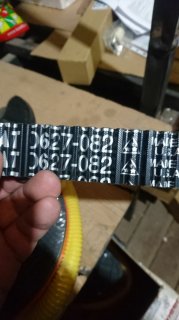

думаю эта информация не очень достоверная, вот бы кто нибудь померил угломером ремень 0627-082 или 0627-081 или про них найти инфу,даже знакомым диллерам звонил не могут ответить какой там угол,а у меня рядом не у кого угломера нет.

Кинь номер в личку должны подвести мне вот этот ремешок ждк

Информацию не по взаимозаменяемости, а по углу клина оригинала не могу найти...
Или к чему эти фото с 44G4553 и ХТХ5045 ?
Беда в том, что очень часто ремни подбираются просто по ширине и длине, а об углах даже не задумываются. Потом вот хорошие по качеству и ресурсу ремни на форумах хаят и чего это он развалился вдруг... Сегодня опять один звонил удивлялся чего это новый ремень как тряпка разлетается, а оказалось что вместо 28° сам же поставил 26° в таком же размере. Вот и отрывало внешний слой от нитей корда очень быстро, хватало на несколько сотен км. Хотя этот же ремень на почти в два раза более мощном и тяжелом снегоходе по 2500...3000 км отходил без проблем.

я поэтому и написал,что эта инфа по углу дубля ,не очень актуальна,не понятно по каким его принципам подгоняли в совместимость.
самое правильное это померить новый оригинал.
праздники кончатся если работа не навалится с головой,то найду угломер и промеряю.

P.S. хотя , если школьную геометрию вспомнить, то и без угломера этого угол вычислить можно. Только с ремнями Dayco серии ХТХ так не получится - у них внешние углы чуть "скошенные". Не помню как с этим скосом дело на оригинальных ArcticCat'овских...
Будут размеры ремней 0627-082 или 0627-081 (ширина наружняя/внутренняя и толщина) - будем вспоминать геометрию.

Меня интерисует то что в запасе у меня подходит по углам к моим варикам?

я так понял из написанного ,что он или 26 или 29.на 3 все равно не ошибешься.
от скандика написали 26.
завтра на работе промеряю.

нашел угломер мудрый,хороший савдеповский с минутами и сикундами.
померил с одной стороны получается 77.5,если отнимаем от 90=12.5градусов умножаем на 2 и того 25.
причем это на обоих ремнях один в один на 0627-082 и на 417300383. и 417300391
получается одинаковые они это самое главное,если в книжках пишут BRP 26 то где то рядом,по 0.5 на сторону , но получилось именно 25 не 26. наверное погрешность в производстве.

Вообще все ура промерил чашки вариаторов .и от кота горного и от скидушки четко 13градусов.
все червичка нет больше .
