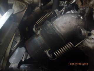

вот переделываю выхлоп из самой турбины, вот такую штуку, но еще не испытывал.
вылил из чугуна выходной коллектор и тюненые прокладки заказал.они толстые и метализированные.
Привет Андрей! ну что испытал?

да эту часть испытал работает превосходно пока,изьездил пока 3 бака.

забыл написать,выхлопная система,что я переделал, выше на фото,чугунный коллектор выхлопа с турбины и подвижное соединение показывает себя просто супер, поставил и забыл,только поглядываю иногда по привычке,но смело могу сказать проблемма ушла.
