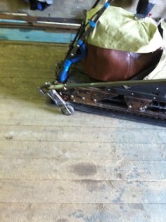

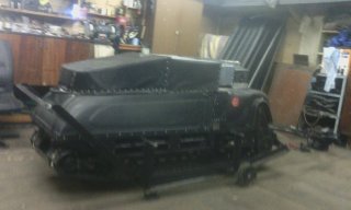

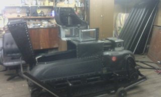

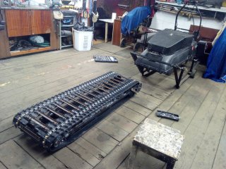

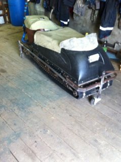

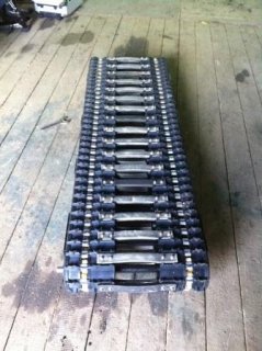

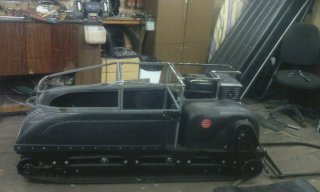

Доброго времени суток! Катаюсь на мд550 у же 2 год. Не снегоход конечно, но свои функции выполняет. В метровом снегу едет, но зависит от плотности снега. Пока все устраивает. За рыбалку по 50 км накатываю с грузом и посажирами. По следу прет как танк. Управление конечно не из легких.
А теперь о модернизации:

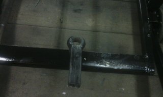

1. Перенес прицепной на верх, т.к. гнуло планку брызговика.
2. Подплавил пластик в санях, чтоб дышло вверх поднималось больше.
3. Сделал бокс под шмурдяк и закрыл мотор. В кожухе под мотор сделал вентиляционные окна из решеток вентиляции и воздухозаборник в районе вентилятора.
4. Установил регулятор напряжения, акб, фару диодную, прикуриватель, датчик температуры под свечу, держатель под навигатор.

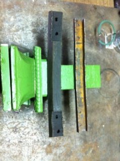

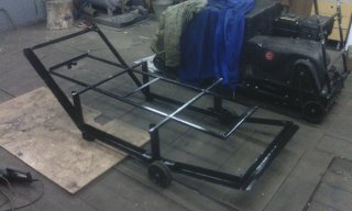

5. Сделал подставку под букс для удобного перемещения по гаражу и обслуживания.
В планах подумать что можно сделать с рулем, чтоб легче рулилось, а то после рыбалки спина сутки отходит:D
6. Из-за кожуха мотора пришлось немного переварить руль. Сделал также ручку над фарой для подьема букса вверх.

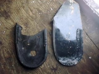

Не вместились фотки подставки:
Кстати пластиковая защита рук от ветра помогала, но сломалась в 30ти градусный мороз. Буду мудрить что-то типа манто как на детских колясках.

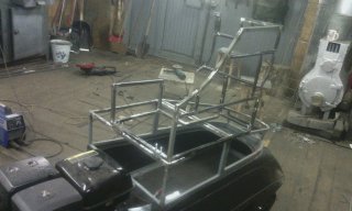

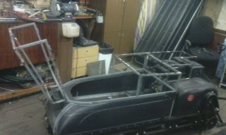

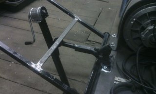

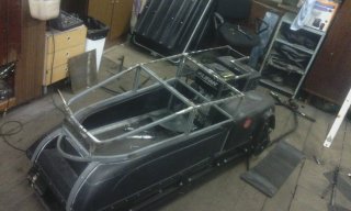

Всем доброго дня! фото
На общий суд, может кому сгодиться
