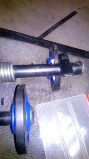

Из шести креплений опорных тележек, четыре не затягиваются. Они даже не закручены до конца, шайбы не притянуты и болтаются. Это сорвана резьба или так и задумано? Приезде сорвёт наверно. (а ведь ни разу ещё не заводил даже. (
Можно с этим что-то сделать? Там в тележки гайки в варены или как по другому сделано? Никто не подскажет?

Морис. Имеешь ввиду оси самих тележек? При затягивания болтов в них оси прокручиваются,в них и самих тележках есть сквозные поперечные отверстия. Вставил в них болт на 6 мм,зафиксировал,затянул,болт достал. Либо сними этот узел и посмотри в отверстия,может действительно резьба сорвана.

Да самих тележек. Не увидел отверстия, и в инструкции ничего не написано. Посмотрю в субботу, раньше не получится.
А если отверстий нет. Как я сниму если резьба сорвана? )

Морис,про эти тележки ранее описывали в разделе гусеничный блок. Вот это отверстие,для наглядности в него болт мебельный воткнул. Ось только нужно за торцевой болт проворачивать пока отверстия не совпадут.
То есть не всё ещё потерянно? Возможно я пытался затянуть торцевой болт, а так как в отверстие не вставил фиксатор, то он прокручивался? Правильно?

Да,правильно,у меня некоторые то ж прокручивались. Как вариант одну ось двумя ключами с двух сторон сразу закручивать. Лучше воротками с головками ,дабы грани меньше портятся..вот при разборе эти болты помню приходилось вставлять точно. Не пойму новый букс что ли разбирать для проверки стал?
