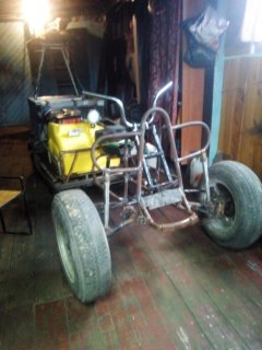

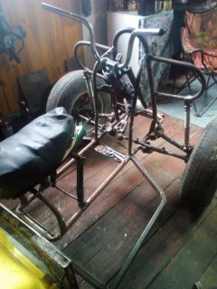

Добрый день, уважаемые участники форума!
Давно не отмечался в теме, да и повода не было. Шишки в этом году нет, ягоды тоже - ездить, практически, некуда, и незачем. А куда надо, я на УАЗе заезжаю. Койра стоит без дела. Возраст 72 года, проблемы с ногами, тяжеловато стало управлять буксировщиком. Давно мечтал сделать толкач, и вот сейчас всё-таки взялся. Прилагаю фото - пока ещё в черновом виде, ещё доделывать надо, но основа сделана. Доделаю, обкатаю, покрашу - полный итог покажу позже. Теперь сел на сидушку, и думаю себе: дороги тяжёлые, сплошь болота, слетит гусянка - что делать буду? Я и без модуля-то еле-еле его клал на бок, чтобы гусянку поправить, а теперь как? Это же придётся модуль отсоединять, тросики и прочие подробности, а потом всё назад. Жена говорит: ты кому его делаешь? куда ездить будешь? Предлагала продать, а мне что-то жалко его, как-то привык к нему. собрался ведь ещё и лыжи на колёса изготовить, чтобы по болоту ехать. Либо колёса мягкие. Жена: ты посмотри сколько тележек и прочих прицепов понаделал, куда? И действительно: тележка к уазику, тележка грузовая к Койре, тележка с мягкими колёсами для болота, вагончик на полозьях с печкой (под ночёвку в нём), корыто с утеплённым верхом, нарты с крытым верхом и печкой, да одну тележку всё-таки продал, да ещё длинная телега - под длинномер. Думаю, у вас у всех что-то подобное стоит во дворе. Жалко расставаться - столько трудов, а продашь за копейки. Но, то что на полозьях, я ещё и за Бураном использую. Такие вот дела!
