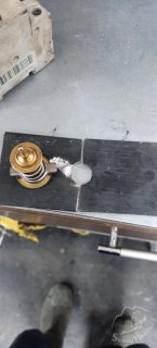

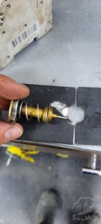

Добрый день. Нет, движок не приподнимал, но замена не из простых. Пришлось три раза разбирать. Термостат нового образца с рефленной тарелкой, поставил его, он пропускает, изготовил оправку, выпрямил, поставил, а он криво встал, пришлось снова разбирать. С третьего раза все получилось. Процесс замены: снимаем глушак, снял с расширителя нижний шланг, дунул компрессором в него, а из бачка слил чуть больше литра. Затем откручиваем головкой на 8 пять болтов крепления крышки помпы. Нижний болт это сливное, там болт с медной шайбой. Убираем в сторону провода гены и датчика колена. Снял два патрубок с корпуса помпы, утводим в сторону корпус помпы и открутил два болта крепления трубок на передний радиатор. Ну и вытаскиваем корпус термостата, он просто вставляется в блок двс и уплотняется двумя кольцами. Ну и самое сложное поставить на место новый термостат. В корпусе двс есть две проточки куда вставляется термостат, а в корпусе термостата есть отверстие куда вставляется сам термостат. В третий раз и меня это вся процедура заняла 50 минут.

Так рефленые края сделаны специально чтобы в случае заклинивания был пропуск хотя бы не большой.

Для чего такая форма тарелки ведомо только инженерам брп.
С новым 655 термостатом (рефленый), в пухляк температура охлаждайки 43-46 градусов. Старый 650-й обычно когда клинил, то эффект был такой же- радиатор при запуске грелся вместе с двигателем и в пухляк остывает до 43+/- градусов.
На выпрямленом ещё отверстие надо просверлить как на 650

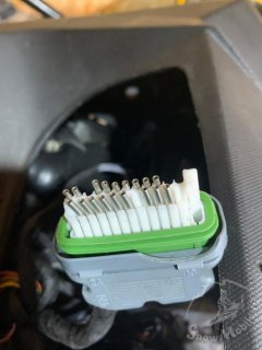

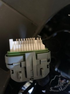

Всем привет.
Восстанавливаю снежик brp ski-doo skandic swt 900 ace, после неприятной аварии. Не могу найти партнамбер вот такого разьёма, который соединяется с панелью приборов.
Может кто может подсказать номер или наименование по схеме.

Вообще,он идет всборе,а не отдельно.чтоб искать номер в каталоге.

Я на разборке находил...Нужен сам корпус?

Да, нужен штекер, без проводов. Новый каких то невменяемых денег стоит за кусок провода и штекера
Ценник будет дикий конечно. Только на разборке, или попробовать на 3D принтере напечатать.
