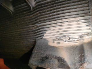

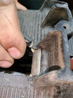

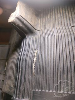

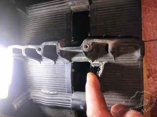

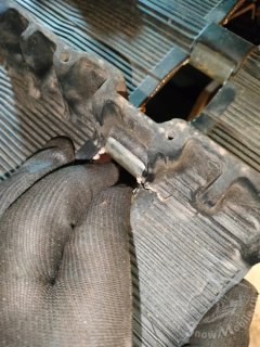

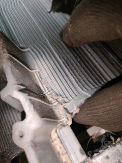

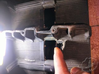

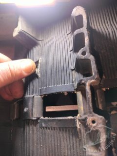

При осмотре выяснилось...
Николыч
7 Май 2014
119
Была: Скандик SWT 550F 14 м.г., Lynx Yety 69 600ACE 14 м.г. Есть: Скандик ВТ 900АСЕ 18 м.г.
Как так то на 3600 пробега????снежик из Швеции...может по горам так ее убили? Или всё-таки перекинута с другого собрата?....менять , не менять ..... Если менять то на что?

Сомнения в пробеге, со Скандинавии в основном прокатные, соответственно пробеги не 3600, имхо
Так то походит ещё, думаю тыщи 3 пройдёт.
Проверь моточасы и придет понимание по пробегу .
Пишут без пробега по РФ, чем там лучше ездят. По таким ценам в РФ , думаю бережней относятся. На таком пробеге не видел такого состояния гуси. Лучше заменить. В одного далеко не ездий.

далеко от избы не отъезжай ))) и в одного не катай))) снегоход, не мотоцикл, пешком назад не вернёшься. Посмотри Композит, цена вопроса 50 тыс, но это наша. Конечно не оригинал, но народ ездит. Пробег точно мотан, обычно гусеница начинает разваливаться к 20 тыс км, а судя по фото, это не порезы, а усталость резины.
У меня развалилась на 15 т.км. Для себя решил, что за цену оригинала, возьму лучше 3 гуски наших, первый опыт показал 9т пробега, гуска ещё бы прошла не меньше тыщи, но менять в начале сезона не захотел, поставил новую такую же, за 51 т.р. Мало того, если удачно поймаешь под снегом железяку, то с 50тыщами, как то легче расстаться)))
Привет!
Мое мнение менять такую гусеницу,
покупай и ставь "Композит", цена и качество честное, научились делать хорошие гусеницы.
