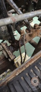

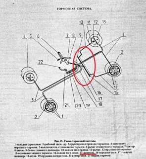

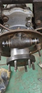

Доброго времени суток всем хорошим людям!
Недавно приобрёл себе чудо инженерной мысли "Рысь-2", в достаточно плачевном состоянии.
Хотелось бы привести его в порядок.
В процессе ковыряния с ним, возникают вопросы.
1. Подскажите, сталкивался ли кто нибудь с установкой в штатные колёса камер?
И вообще, возможно ли это сделать?
2. От чего на нём стоят тормозные цилиндры, в том числе главный тормозной?
Есть сомнения, что соединения тормозных трубок на главном цилиндре не оригинальное.
3. Со стояночным тормозом тоже не совсем всё понятно.
Делитель вместе с задними тягами просто лежат на раме.
Как-то не правильно по моему!?
Подскажите, у всех так или только у меня?
Заранее спасибо!
f0b75c9a-6f9a-4219-adee-055a62a4b229.jpg fe87e181-55b3-494a-ba94-34c25bcf85d9.jpg

Приветствую.
Редко сюда захожу,только что увидел пост. Скорее всего,уже не актуально,но всё равно отвечу.
Камеру пытался установить в штатное колесо - ничего путного из этого не вышло. Камера лопнула ещё в процессе накачки. Скорее всего дело в том,что камера была автомобильная,от оки,может быть надо было большего размера втыкать. Вообще,штатная резина - дрянь,лучше купить б/у от нормального квадрика. Проходимость и мягкость хода в разы улучшается. Даже на месте катать становится намного легче. ГТЦ точно от ВАЗ 2101 (да от любой классики,на самом деле. Колёсные цилиндры то ли ОКА,то ли классика так же. По тормозным трубкам - решение действительно нестандартное,есть варианты переделки.Вообще по всем вопросам лучше писать в нашу группу в ВК, там гораздо больше инфы и быстрее ответят. https://vk.com/club116738151

Спасибо за ответ! С тормозной системой более или мене разобрался (кроме стояночного тормоза), но как говориться "чем дальше в лес, тем толще дровосеки!" Продолжаю изучать этот чудо агрегат! :) Обязательно посещу группу в ВК! Надеюсь найду ответы...... :)
