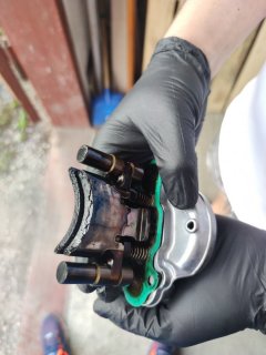

Для профилактики тоже решил почистить клапана, пробег 2000.
Оказались достаточно засранными, на фото видно.
Один сразу вышел, а вот второй только с приличным усилием... в последующем на этом цилиндре нашел трещину на лепестковых клапанах, может тоже повлияло на количество нагара.
Т.к. разбирал первый раз, то разобрал всю морду для легкого доступа :) зато теперь знаю что и как...
Кстати, при сборке переусердствовал с гайкой на 15, коротая верхнюю планке к клапану крепит и... свернул крышке клапана голову (отломил резьбовую часть)! Там все хлипкое из пластика, так что нужно длинной головкой на 8 по-моему придерживать при затяжке ...
А вот эту крышку на место посадить еще то занятие )))) вернее растянуть пружинный хомут...
