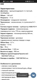

Что опять не так? Ниби и микуни это производители карбов а не моделиКакой карб лучше поставить?замучился я с этим старьем...nibbi,mikuni?

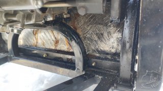

Единственное огорчила новая напасть. Масло в районе приводного вала стало капать, точнее даже разбрызгивается. Подскажите, где и что поменять, понимаю так где-то сальник не держит...
Может и она. Но потеки на люминии тунеля под мотором и много масла на сальнике вала переключения кпп. В целом вариантов не много. А может сальники под геной.Может резинка датчика скоростей

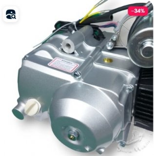

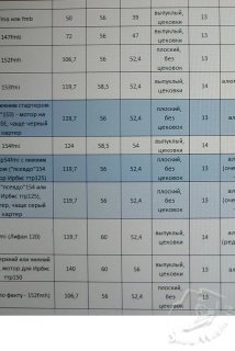

Привет! последняя буква это кажись кубатура. Н около 110, I около 125. И момент с масляным охлажением.? Плюсом кпп какая? Задняя есть?152FMH , а

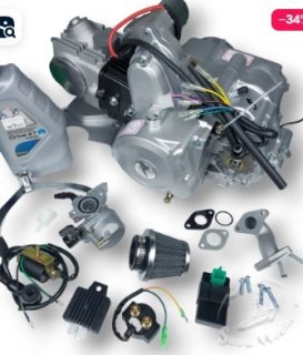

Так это звезда цепи для мото. А на движке есть вывода под масло или надо покупать правую крышку гбц с выводами?Пишут что три вперед , одна назад. В комплекте нет радиатора со шлангами , но можно купить отдельно. Еще смущает шестерня на болтах, у меня там просто вал торчит , и регулировочный винт на крышке, тоже отсутствует
Звезда просто снимается и кладеться на полку, или можно куда приспособбить. А с маслом, скорей всего нужно, искать правую крышку (плато) с двумя отверстиями, выход и обратка. Но тут нужно уточняться. Что там под родной (новой) крышкой и есть ли такая возможность. Плохо что нет фото справой стороны мотора. Возможность смены Скорей всего есть. Меняешь эту крышку и подключаешь старый радиатор со шлангами + болты с отверстиями. Может и родные станут(?)В комплекте нет радиатора со шлангами ,
Возьми ух 140). Чуть дороже, но будешь доволен, как слонВот такая комплектация
На все эти двигатели есть правая крышка с выводами под масло а болты родные подходят. хотя есть крышки и с болтами. Чем так хорош двигатель ух 140 ,на 2лс больше и все а если все в стоке на снегоходе, то для каких целей и так мощности хватает.Звезда просто снимается и кладеться на полку, или можно куда приспособбить. А с маслом, скорей всего нужно, искать правую крышку (плато) с двумя отверстиями, выход и обратка. Но тут нужно уточняться. Что там под родной (новой) крышкой и есть ли такая возможность. Плохо что нет фото справой стороны мотора. Возможность смены Скорей всего есть. Меняешь эту крышку и подключаешь старый радиатор со шлангами + болты с отверстиями. Может и родные станут(?)

А это тебе для мышления, или размышления. Ттх питбайков с моторами ух140. Хотя те шо влоб, шо полбуУ меня есть с чем сравнивать. Прочти свои собщения года два назад,там как раз про место![]()
