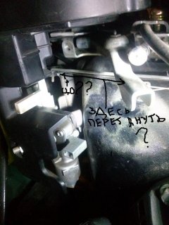

Правильно ли указано на рисунке?

пружинку блокировать это просто, "просто отключить ЦО"- это не просто...
Добрый день. Прошу меня простить - в технике я чайник. Выложил фото про блокировку ЦО- так это или нет.
