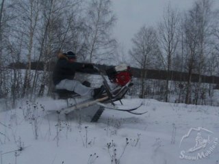

Хочу собрать сноубайк с подвеской микс
В сноубайк подвеску можно любую вкорячить, а вот с широкой гусеницей сноубайк не получиться. Точней конечно получиться но это будет не сноубайк и управлять им будет практически не возможно.
Даже не пытайся будет козлить
Козлить он не будет, подвеска МИКС козлит если нет ограничителя хода рычага.

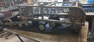

Я делал такой вариант с одной лыжей и подвеской МИКС с гусеницей Буран -

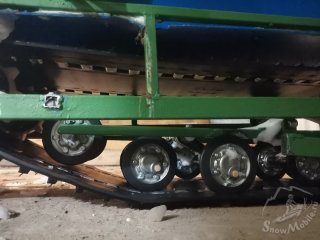

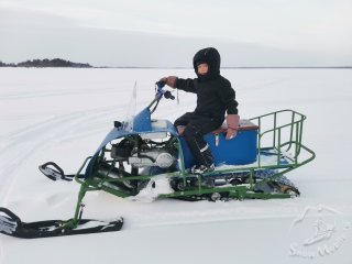

Еще один с подвеской "Микс". Наконец то дождались снега.
Построил для внука.
Внуки счастливы, но заметил, что при поездке ощущаются периодические рывочки. Тут на форуме высказывались предположения, что это возможно из-за жесткости шва гусянки. Сегодня вывесил гусянку.
Подходит ли мой случай под термин "козление" и где устанавливается ограничитель хода?
Здравствуйте! У Вас скорее гусянка "задубела", вот она и играет на сгибах.
А ограничители убирают излишнюю свободу заднего рычага.В моем случае они выполнены из
обрезка уголка сзади и обрезка токарного резца спереди. Подбор высоты ограничителей , производил
положив снегоход на бок и покачивая рычаг смотрел по гусе,что-бы не было чрезмерного натяга или ослабления гусеницы. Качение рычага изменяет натяжку гуси.

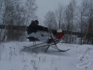

Этот стопкадр наглядно показывает что на склизовой подвеске мощные амортизаторы и не нужны.....
Юран33
4 Дек 2011
1.658
174
Сарсац горы, р. Татарстан
Подвеска не склизовая..
на склизовой---в основном на переднем рычаге работает стропа, а амор служит на передке для создания равномерного давления на снег всей площади гусянки.... Так думаю......

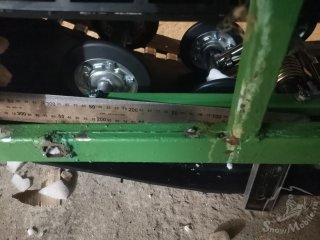

Что бы избавиться от ступеньки гусянки в пухляке я удлинил балансир, и поставил допкатки на его переднем конце. Жестко крепить их на раме не стал т. к. в этом случае они будут страдать при встрече с препятствиями, балансир благодаря пружинам тележки отыгрывает. Еще для увеличения проходимости отрезал подножки, на которых снегоход зависал в глубоком снегу.

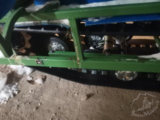

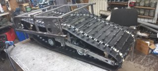

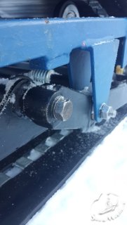

В подвески МИКС, при движении, сильно тормозит крепление заднего маятника к раме и разумеется задний маятник, этот узел следует делать так, что бы он находился внутри гусеничного полотна и как можно меньше выходил за её пределы (ведомый вал сделать короче).
В вашем случае крепление заднего маятника на прямую приварено к раме которая выходит за пределы гусеницы. Задний маятник по ширине равен раме, а надо, что бы он двигался внутри рамы (внутри гусеничного полотна). При конструировании и изготовлении снегохода надо стараться сделать так что бы вся подвеска гусеницы располагалась внутри гусеничного полотна.
Обратите внимание как сделан этот узел -
Немного ошибся с размерами при изготовлении, поэтому пришлось так сделать.
