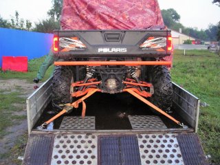

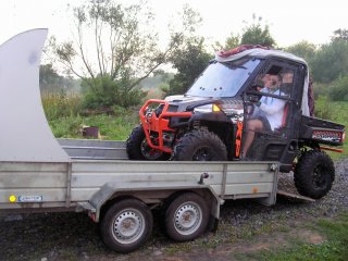

Брали недавно у меня в прокат прицеп как раз под Polaris:

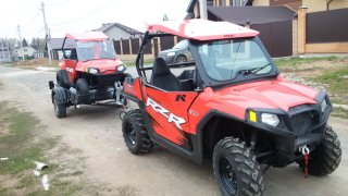

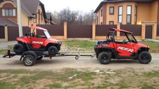

нарядили недавно 170 и 570
