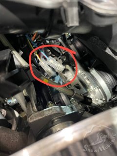

Парни, всем привет. По фишкам вопрос. Надо запитать ГПС - с этим все понятно, есть свободные фишки GPS, с них питание будет снято для питания самого прибора. Но нужно запитать еще его подогрев. Вот по подогреву вопрос - откуда лучше запитаться. Подогрев шлема уже задействован. Есть еще вот такие фишки, со стороны вариатора. На схеме их не нашел, для чего они. Кто в курсе, для чего они используются и можно ли с них питание взять ?
Выключатель на звуковой сигнал. У нас не установлен.
Чтобы задействовать эти клеммы, надо перемкнуть контакты в свободном разъеме под сам звуковой сигнал - находится впереди справа перед радиатором, там пучок проводов на раме, идет на вентилятор.
Тогда на этих клеммах при пуске двигателя 12 в будет.
Принято, спасибо большое !
