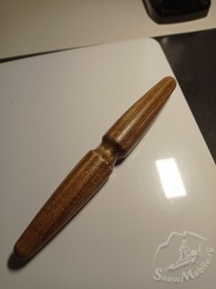

Красота дело относительное)))Я так понимаю по сути это ручки получаются из фанеры?

У фанеры, слои под 90 градусов, а тут в одну сторону.

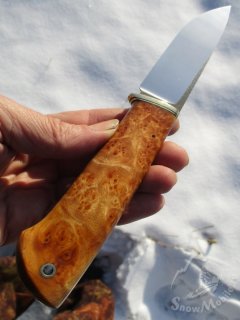

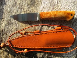

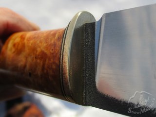

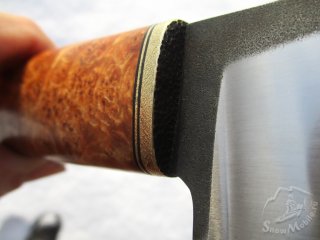

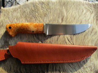

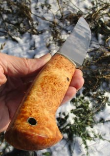

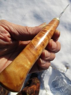

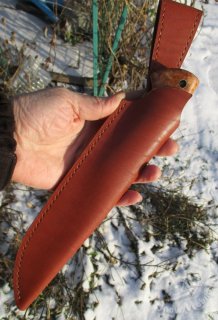

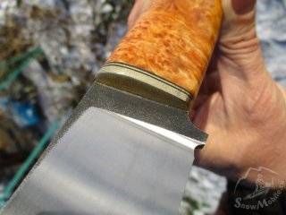

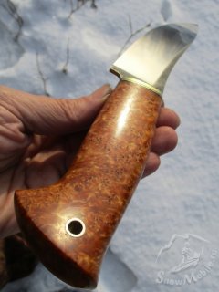

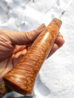

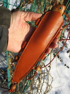

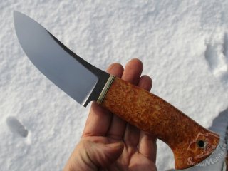

Всем МИР
Клин-н690 в термичке А.Гармаша с КРИО-60-61 ед.тв.150х35х3.2 сведён 0.4.НЕ ТОЧЕН.сатин повдоль Р800.
Рукоять-кап берёзы,латунь,г-10.
Ножны-чепрак химоза,вся фурнитура латунь.
Поедет в барахолку.
