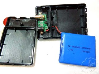

Доброго дня Уважаемы форумчане.
Помогите кто может. Есть блок питания аккумуляторный для очков BRP (смотрите картинку, взял у Senior сообщение от 21.02.12) Кто может подсказать, что за компоненты на плате? Кроме трех резисторов.
Аккумуляторы поменял, а блок не заработал. Пробит Q1 :( Выручите маркировкой компонентов!!! Может схема у кого есть или к кому обратиться за помощью.
