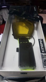

Теперь все, приплыли, после такого же случая, я линзу отполировал пастой гои, она стала прозрачной, НО есть нюанс, когда подогрев отключаешь, стекло затягивает моментально, за секунды. Поиздевался ещё над ними не много и бросил, теперь валяются где то, найти даже не могу уже давно)))
Буду на этот сезон 509 покупать с подогревом, там обычная линза без антифогового покрытия такого, можно протирать без опаски.
