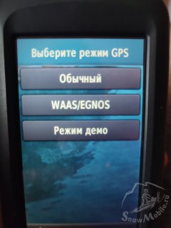

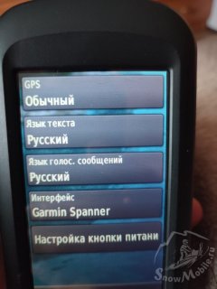

Какие настройки?

Других настроек больше нет. Стоит в кредле, вкл навигатора, загрузился по полной, выкл навигатора пошла зарядка, опять вкл навигатора сразу рабочий режим.
При съёме запрашивает выключиться совсем или перейти на АКБ.
