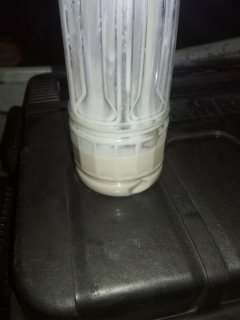

налили масло обычное газпром литр (на доливку) спустить на воду нужно было перед покупкой, масла не было по щупу, после 15минут обкатки образовалась вот такая белая эмульсия или как это назвать непонятно, думали вода попала но кажется это масла свернулись. вопрос как это теперь вычистить

Добавлю что после того как прокатилися минут 15, помимо этой белой жижи в масле, в кузове (трюме)) была вода сантиметров 10. здесь в ветке писали ((((,,,,,,,Не забудте проверить масло на предмет эмульсии. Если есть эмульсия - несколько раз меняем масло без замены фильтра(обычно 3 раза), после выкачиваем масло и ставим новый фильтр и заливаем чистое масло.
Вода в трюме была тёплая или холодная? - это важно.
Вода у вас может прибывать:
- забыли подсоединить шланги контрольки(спереди справа и слева) - будет тёплая вода в трюме
- собирали движок без фиксатора резьбы и в результате вибрации открутились щёки теплообменника масла - вода будет тёплая в трюме
- пропускает сальник вала водомёта - вода будет холодная в трюме,,,,))) какая была в трюме вода теплая или холодная не обратили внимания..... масло будем менять, но думали что это наше ,,супер масло ,, свернулось, а может все таки вода попала, но не отслаивается
