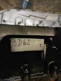

Всем привет, я тут новенький, недавно приобрёл гидроцикл yamaha fx 140 с неисправным двигателем. Перед тем как разбирать двигатель проверил компрессию. В 1-вом цилиндре 2 очка, в 2и3 по 8, 4-9. Разборка привила к следующему результату:
1.Разбиты катушки генератора.
2.Заклинила обгонная муфта на маховике.
3.Обломало кониц коленвала на котором крепился маховик.
Теперь занят поисками запчастей, но сталкнулся с такой проблемой не могу определить какие вкладыши нужно купить, дело в том что на нижней части блока где должен находится пятизначный номер написано 3D62 5 либо 3D6Z 5 не понятно что делать, куда рыть, как подбирать? Кто может помочь буду признателен.

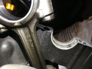

Вкладыши высчитываются. Коренные зависят от колена и картера, шатунные от шатунов и колена. На колене есть определенные цифры для расчета , на шатунах то же имеются цифры. Пока не будет нового колена не высчитать.
В том то и дело, что на картере нет пятизначного номера и на шатунах пусто.

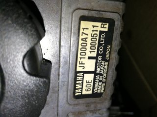

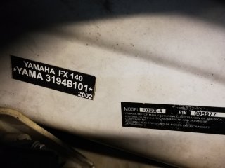

Мотор снят? Вин мотора есть?

Нарыл кое какую информацию по вкладышам может каму будет интересно
