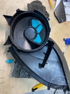

Продолжаю раскидывать снежик и приводить в порядок перед сборкой.
На этот раз добрался до кожуха охлаждения.

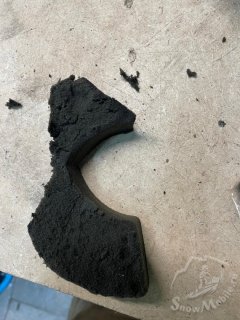

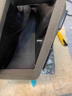

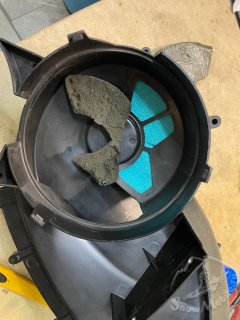

Снял улитку забора воздуха, чтобы отмыть ее и очистить, ну а также проверить состояние ремня вентилятора и его натяжку.
Поролон, который был внутри улитки, при попадании воды просто высыпается. Там три элемента из поролона, которым пришел кердык.
Все отодрал. Снял лекала и переклеил два. Третий, мелкий элемент не переклеишь без демонтажа пластиковых заплавленных клепок. Поэтому вырезал два слоя из хобы и засунул их под ребра на корпусе улитки. Держаться мертво.
Также по новой обклеил шумку на кожухе над самими цилиндрами потому как с одной стороны (над свечкой, которая была недокручена) было на поролоне масло и грязь, когда вымывал, клеевой слой отошел. Пришлось вырезать в два слоя шумку из пористого каучука и наклеивать этот пирог.
Осталось оуончательно отмыть раму и можно приступать к окончательной сборке наконец-то.

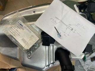

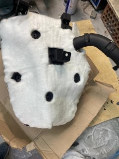

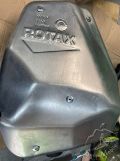

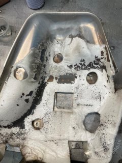

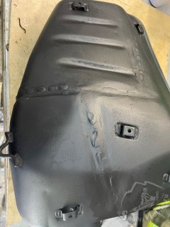

На финише история с глушаком из-за недокрученной свечки, которая приключилась у предыдущего хозяина. Как итог - поплавилась изоляция снаружи глушака и стекловата внутри глушака, превратившись в кусок стекла. Пришлось препарировать корпус глушака и менять стекловату в нем.
Правый алюминиевый тепловой экран пострадал минимально, но я тоже его решил поменять на новый, как и обе наружные изоляции.
Скорлупа экрана и одна из изоляций была в наличии, вторую заказывал из штатов, благо парни (есть на форуме) отработали нормально.

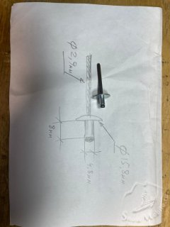

Заклепки можно было также приколхозить, но подвернулись оригинальные.
Актуальные размеры видны заклепок на чертежике на одном из фото, м.б. кому пригодятся.
Собирается все без проблем, но клепочник надо нормальный, чтобы тянуть почти 3мм стержни клепок.

Очевидно, что свечка была недокрученна. На это указывает тот факт, что левый горшок был в масле, из-под свечи нормально давило смесь топливно-воздушную. Наверняка, компрессии там должной вряд ли создавалось. Я снял оба варика, а также кожухи двигателя, чтобы все отмыть хорошо.
Глушак пострадал объективно - и снаружи, и внутри, как показало вскрытие.
Что до мотора, то зримых повреждений нет - нет ни задиров, ни прихватов, ни прочего - ни эндоскопом, ни со стороны портов невооруженным взглядом я не увидел каких либо проблем. Опрессовался двигатель тоже хорошо. Компрессия в норме.
Воздуха было много из-за подсоса по свечке, но горела видать, смесь, хреново и не вся в камере сгорания (или вообще не вся), а часть - в глушителе, если такое возможно - другого объяснения я не нахожу.
Т.е. классического подсоса, когда сосет по портам, прокладке и другим щелям, но при этом камера сгорания герметичная на момент воспламенения смеси, не приключилось, поэтому ни чего не прихватило не сгорело.

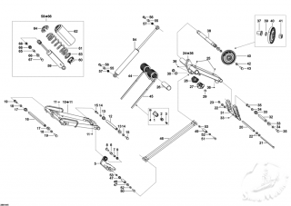

Всем привет, будьте добры имеется задняя подвеска но без передней вилки может есть у кого то размеры. Хотябы примерные, заранее благодарен.
Что вы называете «передней вилкой»?
Передний рычаг задней подвески, под номером 10, у кого есть возможность измерить длину, купил подвеску не хватает переднего рычага, хочу сделать сам но не знаю размера

Пропустил вопрос, поэтому сейчас отвечаю.
Снаружи глушака на подобие минваты, только белая, полотно толщиной мм 8-10, когда прижимаешь алюминиевыми кожухами, принимает форму, уплотняясь. Парни, кто варили глушак, дали асбополотно, чтобы уложить вместо оплавившейся изоляции, но я поставил новую родную, благо она пришла вовремя.
Внутри тоже стекловатоподбный наполнитель, он как раз поплавился и бренчал, меня это и смутило, думал железяка отвалилась какая-то, настолько звук похожий был, довольно звонкий. Но вскрывать надо было все равно, чтобы извлечь эту оплавленную часть (довольно небольшую, где было примыкание к трубе-сетке), заменить на новую.
