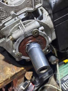

Перед сезоном решил обслужить Скандик, промазал ходовую, ну и по мелочи подшаманил (левый газ заменил поломанный рычаг и т.д.), затем решил для своего спокойствия опрессовать двигатель, хотя предпосылок к этому не было, он работал без видимых проблем, пару раз заводил летом для профилактики. При опрессовке с удивлением увидел что давление в картере совсем не создаётся и слышно что где то воздух с шипением выходит из картера, сначала думал что плохо заглушил со стороны выпускного коллектора, потратил время, сделал капитальные заглушки из металлической пластины в 4 мм толщиной, с резиновой прокладкой прикрутил каждую на 4 болта, результат тот же. Решил снимать двигатель, в итоге обнаружил (на фото).

Повезло... сейчас вскрытие, сверление и отсутствие головной боли есть ли изофлекс;)

Хлопки конечно бывали, но редко и давно, удивляет что сезон закончил и ни чего не заметил, стоят датчики температуры под свечи, должен был бы греться, но разница по горшкам была в норме, явно не грелся, даже при +5 температура была 130-140, правда сильно не гоняю 10-20 км/ч даже по дорогам т.к. на твердом жалко убивать катки и гусянку.
