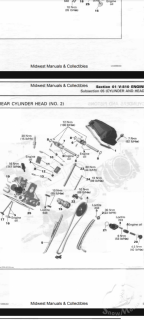

Подскажите с каким моментом затягивать болты гбц
bob292
8 Ноя 2008
4.050
1.180
Северодвинск
Тайга Барс CF500
Сазон89
19 Ноя 2019
305
ЯНАО
анатолий
Линкс Арми800
Спасибо!

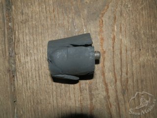

добрый , помогал знакомому - выкатывали телегу ( маятник усиливали , треснул ), выпало вот это . отбойник вроде , ткните откуда ...
65 4tec
22 Мар 2012
2.884
1.615
Scandik V-800
Где заканчивается рельс,сверху кронштейн с резьбой.

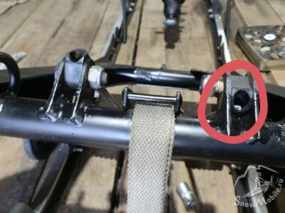

Братцы , ещё момент : при установке пружины маятника возникли вопросы - как правильно ?
, подскажите

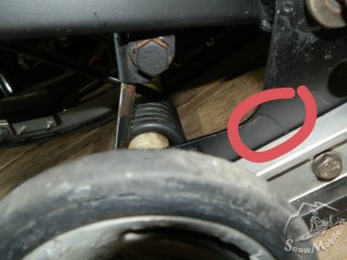

2 фото - это не трещина , граница старой краски

вроде всё собрали , ток это осталось , откуда может быть ? вроде всё осмотрели
