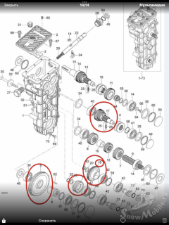

Парни привет. Нужна помощь в виде совета. Накрылась кпп… Пробег всего 2800!!!. Полетел игольчатый подшипник 2 передачи… Естественно попал на шестерни на ходу при скорости 35км/ч… под замену вот эти детали что на фото. Ну и естественно сальники, подшипники и заглушки. Где и у кого можно приобрести б/у эти запчасти? Новые я по деньгам не потяну… Посмотрел цены и был в шоке!!! Один вал стоит больше 140 тысяч!!! Что самое обидное так это не понятно что могло послужить причиной поломки. Бережная эксплуатация, тяжести на 2 передаче не таскал, да и масло родное было….

Мож на нейтралке часто молотил?

Сальники по размеру можно в гугле поискать.две заглушки верхние можно аккуратно вытащить саморезом,потом отверстие клепочку медную или латунную.а по шестерням обратись тут к лехе,mers111 или напиши в личку дам его номер.

Или искать новую кпп от велика,мож еще они остались в рф.по шестерням по велику,напряг.ну покрайней мере был недавно.сейчас не знаю

Целиком коробку и вал от китайца или Тайги колхозить.

Если коробку от Стелса то вал родной подходит идеально. А на нейтралке на нашей коробке долго тарахтеть нельзя и масло заливать не по меткам на щупе, а по самую горловину.

По маслу лил две нормы… Как здесь советовали…

Да и на холостом ходу при прогреве скорость включал… чтобы коробка не работала… тоже здесь был совет…
От велика точная копия? Купил и поставил без переделок?

Причина развал игольчатого,только голодание масляное.брак канеш не исключен,но маловероятен.

От велика — круто! А вот еще вопрос… Мне предлагают шестерни дубликаты Brp нашего Российского производства . Может кто-то из нашей группы их юзал? Хочется узнать про качество… Цена уже не 25 а 17тыров. А может это и есть шестерни от велика? Я понимаю что скупой платит дважды но это цены тоже далеко не маленькие… Или все таки брать б/у но родные от Брп с пробегом?

Самое простое .Купить коробку от СТЕЛС и не заниматься всякими шестернями.Я бы сделал так .

Много есть производителей, но есть и много недовольных юзеров. Решать тебе.
И это, почему обведена кружком шестерня заднего хода, а не шестерня 12 на тормозном валу?

Для линкс 6900 покупал шестерни и сальники в Русснег. От тайги.
