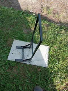

Подготовил комплектующие для крепления лесенки по "новой" схеме. На выходных буду собирать.

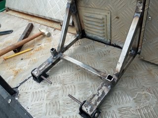

Почти готова одна лесенка, вроде как всё более менее хорошо.
Можно уже красить основание и восстанавливать обшивку крыла.
На фото последовательность сборки, малость пришлось отверстия под ось подогнать надфилем.
IMG_20240707_124641.jpg IMG_20240707_160154.jpg IMG_20240707_174142.jpg IMG_20240707_174147.jpg IMG_20240707_174157.jpg IMG_20240707_174201.jpg IMG_20240707_174552.jpg
Немного видео, процесс залезания один снять не могу, нужен помощник.

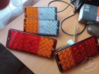

Приехали фонари.

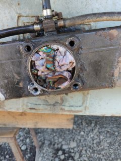

Похоже его с рождения никто не трогал(( IMG20240709213449.jpg IMG20240709213440.jpg

Имрамыч
15 Авг 2012
1.317
361
север Камчатки
Балансир будешь снимать залей болты
смазкой WD40 на пару дней. Как то надо аккуратней раз такие дела.
Ну я как то так и делаю, и вд и грел и стучал и гровера болгаркой подпилил и повыбивал из под головок, ничего не помогло, 2 дня пыхтел, быстрее было сразу всё срезать нахрен и вварить новые гайки.

Сегодня методом приваривания гайки к заломышу, удалось три выкрутить, один не получилось,срезал гайку и приварил новую.

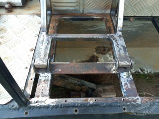

Заклепал крыло.
Упоры сначала сделал так.
Гнёт под весом здесь --- красная стрелка.
Переделал упоры и усилил вот так(железо 3 мм).
Ну и начал покраску.
IMG_20240713_161558.jpg IMG_20240713_161608.jpg IMG_20240713_161644.jpg IMG_20240713_165813.jpg
