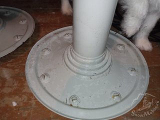

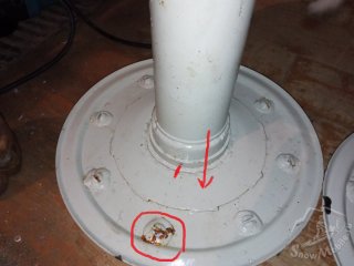

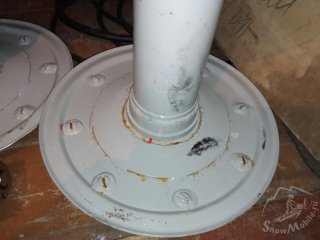

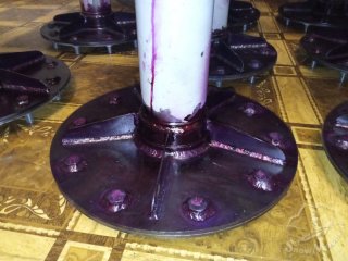

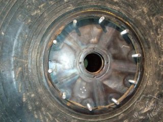

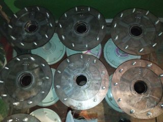

Снял резину ещё с з(трёх) дисков, состояние разное, см. фото.
Усилен внешний торец по разному, местами хреново(dmitri24 описывал чуть выше как дополнительно усиливал диски).
Диск усиления приварен с большим зазором.
Фото дисков внешняя сторона, красным выделены проблемные места.
Местами по сварке выступила ржавчина, возможно в этих местах есть утечка воздуха.
Фото дисков --- внутренняя сторона выглядит получше, видимо меньше нагружена.

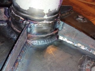

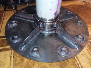

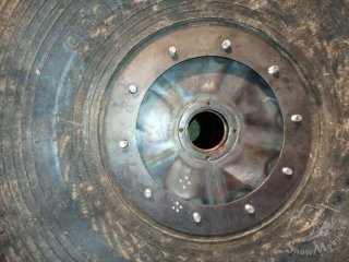

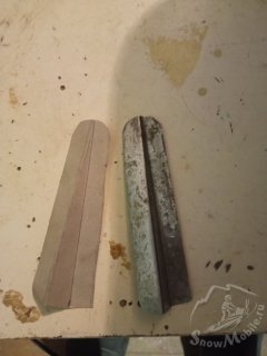

Снял все колёса, разобрал полностью.
Порезал диски для модернизации.
Подготовил укосины(5шт на диск).
Болты пришлось купить попроще(дешевле) и есть в наличии.
Почти готово всё для сварочных работ.
LDV
14 Ноя 2012
3.076
506
Коми, Печора
Буран АДЕ

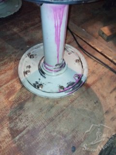

Диски сегодня забрал, почти сварили, один болт обнаружил не приварен.
Намазаны обильно какой-то мазутой(проявителем), сильно маркий, в краску частично впитался, водой не смывается.
С чистого железа смывается водой хорошо, мыл дома.
IMG_20240129_185730.jpg IMG_20240129_185853.jpg IMG_20240129_185722.jpg IMG_20240129_205422.jpg IMG_20240129_205428.jpg

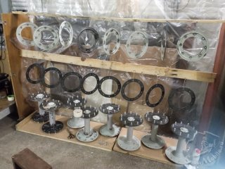

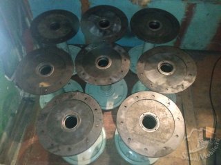

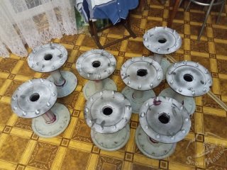

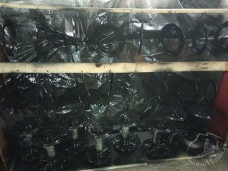

Два дня думал как промаркировать диски(8шт.) и бэдлоки(8шт.), получилось так.:)
Сейчас "рутина" частичная зачистка дисков для покраски.

Примерка "генеральная", готовлю ещё всё к покраске.
LDV
14 Ноя 2012
3.076
506
Коми, Печора
Буран АДЕ

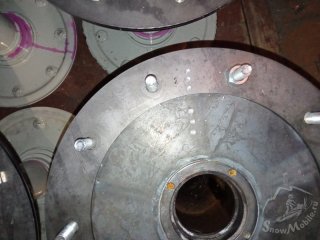

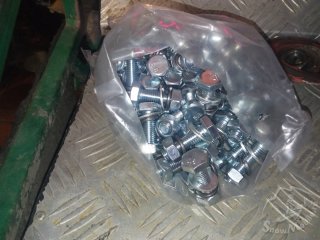

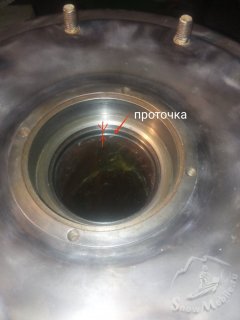

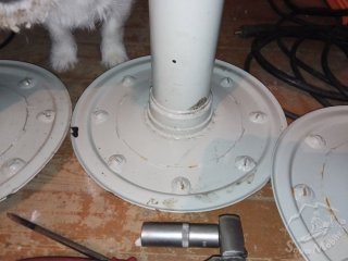

Вчера почистил диски от грязи, смазки.
Проверял резьбу на фланцах, обнаружил на одном диске две резьбы повреждены при сварочных работах.
Нужно мечиком поправить.
"Лоханулся" с проставками под "воздушный" сальник. Диски оказались немного разные. 6 с проточкой, 2 без проточки см. Фото.
С проточкой конечно лучше, но у меня сделаны 8 шт. для "без проточки".
Проставки болтаются, нужно заказывать новые.

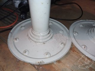

Потеплело сегодня, топим печку, готовим диски к покраске.
LDV
14 Ноя 2012
3.076
506
Коми, Печора
Буран АДЕ
Покрашено на два раза.

Диски и кольца покрашены, высохли.
Заказал точить новые проставки под "воздушные" сальники.
Изначально ошибочно привязал проставки к трубе.
Сейчас заказал проставки с привязкой к "фланцу" или как эту деталь правильно назвать точно не знаю.
Как будут готовы, установлю, выложу новые размеры.

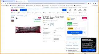

Ещё заказал(жду) на Озоне пару пакетов смазки RUBIN для колёсных подшипников, у нас в магазине в 1,5 раза дороже.

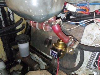

Весна скоро, надо как-то активизироваться, вот и тема "Ждём гуся" проснулась.

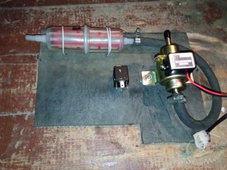

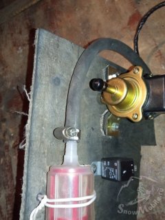

Начал устанавливать новый эл. бензонасос.
Установка примерно так же и на тоже место как и сдохший насос, этот правда рекомендуют ставить вертикально.

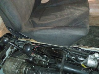

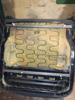

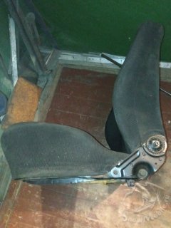

Так же заморочился с нормальной установкой кресла водителя.
У меня кресло вот такое см. фото.
Есть регулировка наклона спинки.
У меня оно просто втыкается в угол в распор, и никак не крепится.
Соответственно не могу отрегулировать спину(хотя бы), а она устаёт однако.

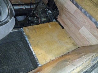

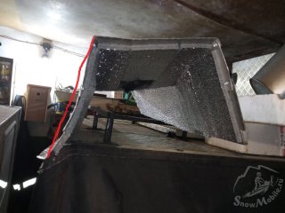

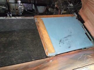

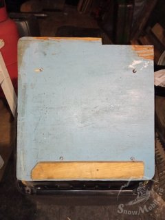

Идея вот такая.
Вырезал фанеру, закрыл "дыру" --- это дополнительно изоляция салона для нормализации климата в кабине.
Фанера установлена в "распор" с помощью бруска, и закреплена хорошо от смещения по горизонтали.
Вверх будет кресло сниматься свободно.
LDV
14 Ноя 2012
3.076
506
Коми, Печора
Буран АДЕ
Теперь осталось кресло прикрепить к фанере.
Сделать это думаю приварив две трубы 15Х15 к креслу.
К трубе будут приварены болты М6, три или четыре шт. для крепления кресла к фанере.

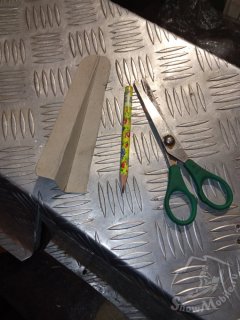

Буран АДЕ
Кресло малость подрезал, подготовил детали, теперь нужно немного подварить(выделено красным).
LDV
14 Ноя 2012
3.076
506
Коми, Печора
Буран АДЕ

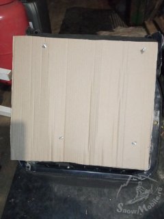

Подварил товарищ кресло.
Теперь нужно точно закрепить кресло на фанере, предварительно метку одну привязочную сделал.
Вырезал шаблон из картона, разметил отверстия, вроде как попал.
IMG_20240310_092950.jpg IMG_20240310_093447.jpg IMG_20240310_100810.jpg IMG_20240310_100348.jpg

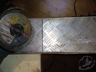

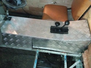

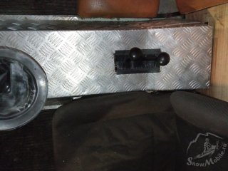

Теперь надо немного переделать центральный тоннель.
Подрезаем немного стенку тоннеля болгаркой.
Примеряем, всё нормально вроде встаёт.
LDV
14 Ноя 2012
3.076
506
Коми, Печора
Буран АДЕ

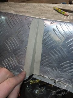

Осталось подделать теперь тоннель.
Вырезаем "угловой" шаблон из картона, примеряем.
Потом делаем из металла, установка на вытяжные заклёпки.
IMG_20240310_104538.jpg IMG_20240310_104550.jpg IMG_20240310_110147.jpg IMG_20240310_110301.jpg IMG_20240310_110339.jpg
