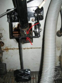

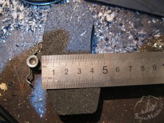

Тормозные колодки тормозной диск цепляют примерно 15мм. Сдвинуть можно ещё примерно на 5мм(кардан мешает).
Пока думаю хватит 15 мм.
Тормозной диск тонкий, колодки нужно будет видимо проверять и протачивать по мере износа. Или что то делать с диском.
Тормозить правда редко приходится.
Посмотреть вложение 1497498 Посмотреть вложение 1497499 Посмотреть вложение 1497500 Посмотреть вложение 1497501
Тоже думал об установке суппорта на маленький и тонкий диск, думаю что на диск должно заходить более половины колодки по ширине иначе наверное будет перекашивать поршень, а с износом накладки думаю боротся срезанием лишней накладки по диску и по толщине(сразу на новых)

Я так и делаю, но есть сомнения в эффективности тормозов, продумываю варианты усиления... Screenshot_20211114-203432.png
То же думал про возможное перекашивание и подклинивание колодок, здесь думаю только испытания покажут.
Надо доделать сначала.
Если всё будет плохо, буду дальше думать.
На форуме Странника вроде суппорты Ваз-2108 ставили, толком отзывов нет.
Износа думаю сильного не будет, тормоза редко использую и маленькие скорости, всё таки не авто. ИМХО.

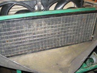

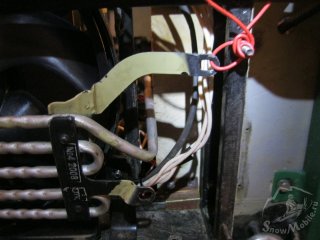

За недорого приобрёл масляный радиатор для ГУРа надо как то так установить(закрепить)

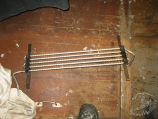

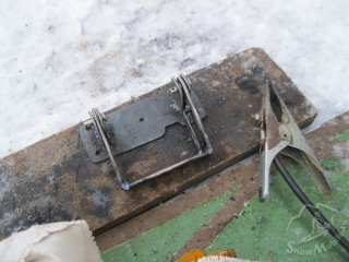

Установка масляного радиатора для ГУР.

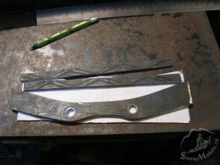

Переделал кронштейны крепления, приварил полоски.

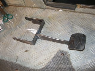

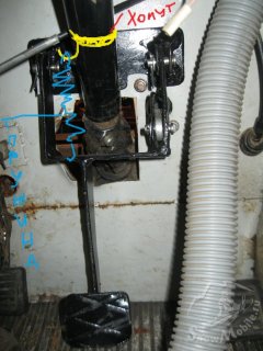

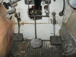

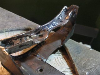

По тормозам, собрал педаль.
Сегодня сниму, отдам на проварку и покраску.
Возможно нужно педаль подпружинить маленько(так то вроде сама возвращается), надо пройтись по магазинам пружину найти.

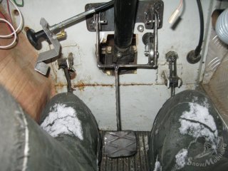

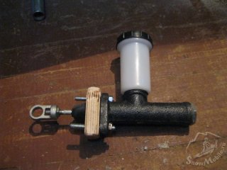

Вот так влазят зимние сапоги ЭВА 47размер, маловато места конечно, но за рулём обычно в резиновых броднях, они поменьше будут.
С ЭВЫ правый сапог боюсь скукожит от температуры на ходу

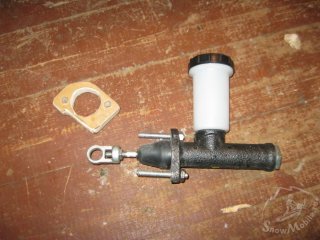

Педаль сцепления на фото провалена --- снят главный цилиндр сцепления.

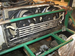

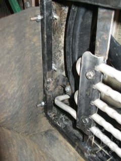

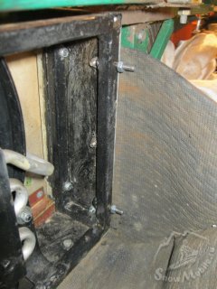

Установил масляный радиатор для ГУР.
Решётку радиатора отодвинул от радиатора примерно на 10мм при помощи ограничительных гаек.

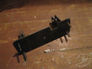

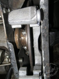

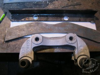

Решил немного переделать крепление тормозного суппорта.
Думаю двинуть его ещё на 15-20мм.
Итого должно получится не менее 30 мм, при ширине тормозной колодки 40мм.
Вместо прямого уголка сделаю фигурный уголок.
IMG_9455.JPG IMG_9447.JPG IMG_9448.JPG IMG_9454.JPG IMG_9457.JPG IMG_9458.JPG IMG_9451.JPG

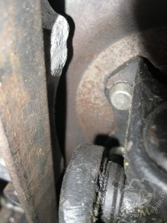

Сейчас у меня цепляло за диск так, см фото примерно 15 мм.
Место куда двигать немного есть, см. фото-2.

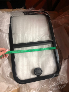

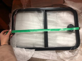

Окошки почти получил. :)
С Ульяновска до Нижнего Новгорода 16 дней с момента покупки ползли(ПЭК).
Теперь как то в Печору надо доставить.
По размерам вроде должны подойти.

А я походил вокруг странника, поглядел, кроме как может быть между секциями их поставить, больше места не нашёл. А ты куда их хочешь внедрить?
На двери кабины. Очень нужны.
Купил два окошка левое и правое.

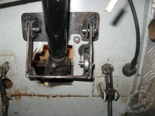

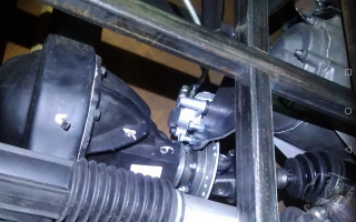

И снова по тормозам.:)

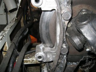

Добрался до тормозов в эти выходные, собрал на черновую.
Вроде работает, не перекашивает пока(тормозил в гараже, крутил кардан рукой).
Задвинул суппорт на диск по максимуму, малость пришлось подточить крестовину кардана и сам суппорт.
Сложно суппорт ровно установить, но вроде получилось думаю нормально(колодки потом покажут).
На педаль нужно добавить пружину.
Тормозной диск 3.5 мм толщиной(родной Ваз-2108 вроде 12мм) есть возможность на 4-5мм уменьшить скобу суппорта.
Можно еще сделать колодки толще.
Надо будет ещё подумать.
См. фото.
IMG_9469.JPG IMG_9472.JPG IMG_9462.JPG IMG_9463.JPG IMG_9464.JPG IMG_9466.JPG IMG_9468.JPG IMG_9470.JPG
Снимать буду крепление суппорта для покраски, вроде как всё нормально.

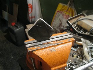

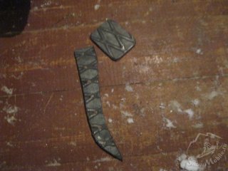

Тормозные колодки подрежу примерно так, см. фото, до железки(основания).
Пружина на педаль будет установлена примерно так, см. фото Тормоз_3.
Малость задевает скоба педали за головку болта и подклинивает (при максимальном нажатии педали тормоза "в пол") ошибка в проектировании:), надо подрезать что то (может и головку болта может и педальную скобу, болгарка имеется в наличии). Фото_2.

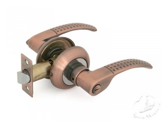

По тормозам может уже надоело(и мне то же).
Далее буду устанавливать(внедрять:)) примерно вот такие ручки с защёлкой для открывания дверей в кабине, см. фото.
Просто "родные" ручки(скобы) гав__но, достали уже.

"Родные" ручки дербанят уплотнительную резину на дверях, самопроизвольно в движении могут двери распахнутся, неудобные для рук(слишком близко к дверному проёму расположена скоба).

Проехал по магазинам, купил дверные ручки-защёлки для межкомнатных дверей, 2 шт.(1.019р шт.).
Буду устанавливать такие на кабину.
